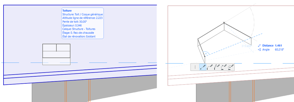

Saisie directe des ouvertures en Coupe / Façade Créez et saisissez tous les types d'Ouvertures - en utilisant n'importe quelle méthode d'alignement ou de géométrie - directement dans les Coupes, les Façades et les Elévations intérieures.Les Ouvertures alignées seront saisies avec précision, même si l'élément cible n'est pas parallèle à la ligne de coupe.NadiaPasini_1-1760709068367.png

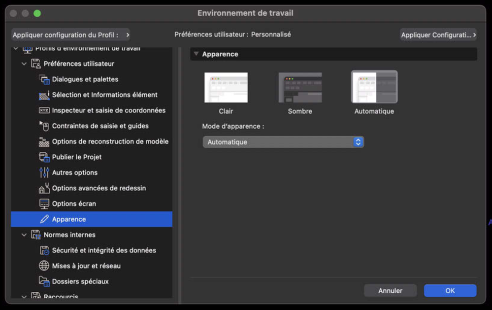

Mode sombre sur macOS Le mode sombre a été implémenté dans macOS (auparavant, disponible uniquement en tant que fonctionnalité expérimentale).La nouvelle page "Apparence" de l'environnement de travail (macOS uniquement) vous permet de basculer entre le mode clair et le mode sombre, ou de faire correspondre avec les paramètres du système.NadiaPasini_2-1760709130708.png

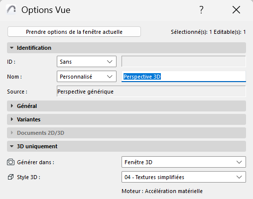

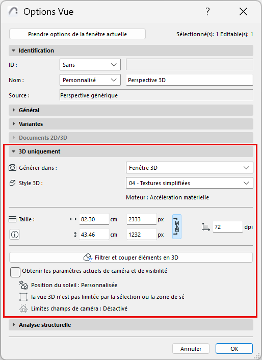

Définir la résolution pour les vues 3D Définissez facilement la résolution dpi pour les vues 3D, pour améliorer la qualité de sortie sans affecter la taille des dessins placés.Modifier la taille d'impression attendue directement dans les paramètres d'affichage, en fonction de la résolution. La modification de la taille d'impression, de la taille des pixels ou de la résolution affecte automatiquement les autres, vous permettant de toujours connaître la taille finale et de contrôler le résultat final.Interface utilisateur mise à jour et plus claire pour les paramètres d'affichage "3D uniquement"NadiaPasini_1-1760709281385.png
  • Affiche également le moteur pertinent pour les vues basées sur la "Fenêtre 3D" (auparavant pris en charge uniquement pour les rendus photoréalistes)
  • Le rapport hauteur/largeur de la taille de l'image, stocké dans la Vue 3D, peut désormais être verrouillé. Cela signifie que vous pouvez modifier plus facilement les tailles sans affecter les proportions.
  • Les limites de champ de caméra sont désormais prises en charge pour les vues basées sur une fenêtre 3D (auparavant, prises en charge uniquement pour rendus photoréalistes)
  • La case à cocher "Redéfinir Options Image avec réglages courants" dans les paramètres d'affichage a été renommée "Obtenir les paramètres actuels de caméra et de visibilité". Cette commande n'affecte plus la taille/résolution de l'image, mais continue de mettre à jour la position de la caméra et la visibilité des éléments. L'activation ou la désactivation de cette case à cocher offre désormais un retour instantané dans la boîte de dialogue. (Le comportement de la commande du menu contextuel permettant de redéfinir n'a pas changé)

Amélioration du comportement des paramètres d'affichage La logique du panneau « Options de Vue » a été améliorée.
  • L’état ouvert/fermé des panneaux est désormais mémorisé lors de la réouverture du dialogue. (Dans les versions précédentes, le panneau « Général » se rouvrait et se réinitialisait systématiquement.)
  • Les panneaux qui ne sont pas pertinents pour le point de vue actuel sont maintenant fermés et désactivés. (Dans les versions précédentes, seul le contenu du panneau était désactivé)
  • Lors de la création d'un dossier clone à partir de Vues 3D telles que des Caméras, les informations d'édition sont désormais correctement stockées dans toutes les Vues générées.

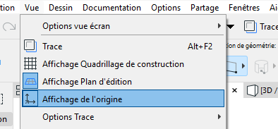

Affichage de l’origine L'origine vous gêne-t-elle lorsque vous visualisez votre modèle ? Une nouvelle commande (Vue > Affichage de l'origine) active et désactive les origines 2D et 3D.NadiaPasini_4-1761050114847.png
  • S'applique à la fois à l'origine globale et à l'origine relative
  • Le réglage est stocké par point de vue, elle peut donc être activée/désactivée individuellement (pour le plan d'étage, la fenêtre 3D, les coupes, etc.)
  • Même si l'affichage de l'origine est désactivé, il apparaîtra temporairement automatiquement pendant la saisie et l'édition multipoints
  • En option, créez votre propre raccourci pour basculer l'affichage de l'origine

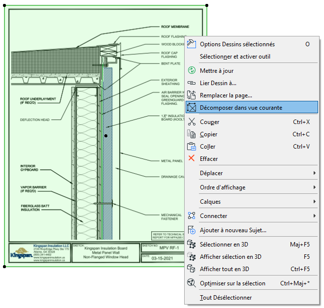

Remplacer facilement des pages PDF Après avoir placé un PDF, utilisez la nouvelle commande de menu contextuel "Remplacer page" (à partir des dessins sélectionnés ou du gestionnaire de dessins) : créez facilement un lien vers une autre page du même document PDF sans avoir à rechercher et à relier l'intégralité du document.NadiaPasini_5-1761050355437.png

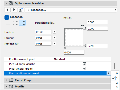

Améliorations des meubles de cuisine Sur la base des retours utilisateurs, les meubles de cuisine ont gagné en flexibilité et en facilité d'utilisation.
  • Les poignées et boutons conservent désormais correctement leur position après le redimensionnement des meubles.
  • L'ancrage des poignées a été mis à jour, afin d’être relié de manière plus logique au bord le plus approprié au type de porte. Cela peut entraîner un décalage de certaines poignées lors de la migration depuis des versions antérieures en raison de ces correctifs.
  • Une nouvelle logique de pieds "standard" a été introduite, la méthode précédente étant conservée dans la catégorie "personnalisée"
    • Les pieds se repositionnent désormais automatiquement lors du redimensionnement des meubles
    • Les pieds d'angle peuvent être désactivés pour s'adapter aux armoires contiguës
    • Définissez le nombre de pieds supplémentaires entre les coins, par type de bord, qui sont répartis de manière égale
    • Pour les meubles non rectangulaires, les pieds avant peuvent éventuellement pivoter pour s'aligner avec les autres pieds ou au bord avant du meuble
    • Pour les meubles en extrémité, il est possible d'ajouter des pieds sur le bord chanfreiné/filtré
  • De nouveaux points chauds en 3D permettent de positionner graphiquement les reculs
  • De nouvelles options pour définir le nombre de tiroirs, jusqu'à 5 (auparavant, une seule option de tiroir était disponible)
  • Correction d'un problème avec certains types de poignées qui provoquait le basculement de la "porte haute suspendue"

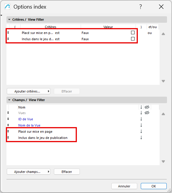

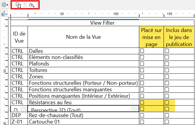

Filtrer et sélectionner les Vues inutilisées Minimiser les erreurs causées par des Vues de projet inutilisées ou mal placées. Vous obtiendrez des livrables plus clairs et mieux organisés, et vous gagnerez du temps sur les vérifications manuelles. Utilisez les nouveaux Critères et Champs des Index de vues pour répertorier facilement les Vues de projet qui ne sont pas utilisées pour la documentation (elles ne sont ni placées sur une Mise en page ni ajoutées à un Jeu de publication)
  • « Placé sur Mise en page » : Définir ce critère sur Faux - liste les Vues qui n'ont pas été placées sur une Mise en page
  • « Inclus dans le Jeu de Publications » : Définir ce critère sur Faux - Liste les vues qui n'ont pas été ajoutées à un Jeu de publication
  • Ajoutez les Champs correspondants à votre configuration de Liste de vues
  • De nouveaux boutons intégrés dans l'Index des vues vous permettent d'accéder directement à la Vue non utilisée (ouvrir ou sélectionner dans le Navigateur)

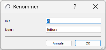

  • Diverses boîtes de dialogue Renommer, Créer un nouvel étage, Créer un nouveau Jeu de publication, divers nouveaux types de points de vue et nouveau dossier - commandes de dialogue disponibles depuis le Navigateur
  • Les boîtes de dialogue nouveau Calque, nouveau sous-ensemble et nouvelle Mise en page type sont désormais redimensionnables

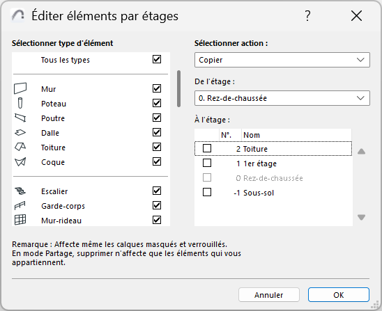

  • La boîte de dialogue "Editer éléments par étages" est désormais redimensionnable et les colonnes s'ajustent en conséquence

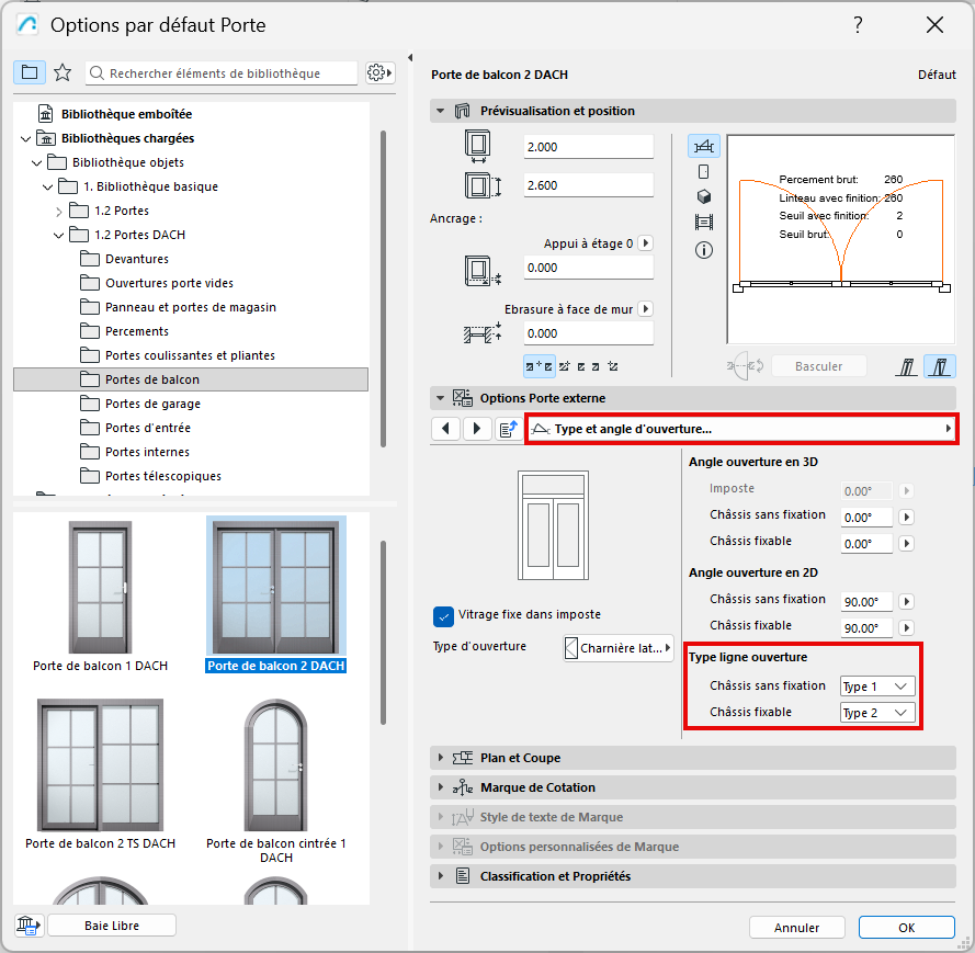

Paramètres par défaut des portes/fenêtres
Dans le Libpack portes et fenêtres DACH les types de lignes d'ouverture ne sont plus limités à des options de Portes uniquement ou de Fenêtres uniquement.
Vous pouvez désormais attribuer n'importe quel type de ligne d'ouverture aux Portes et aux Fenêtres directement dans leurs paramètres par défaut et personnaliser les paramètres généraux du type de ligne à partir des Options de vue modèle, ce qui vous permet de contrôler plus précisément la façon dont les ouvertures sont représentées.
