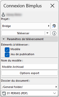

Connexion à Bimplus
Publiez votre modèle et votre documentation sur Bimplus d'Allplan, en utilisant la connexion directe depuis Archicad. Nécessite un compte Bimplus.
Bimplus permet de collaborer avec d'autres disciplines (par exemple les ingénieurs utilisant Allplan) sur des projets de grande envergure. Différents types de modèles peuvent être coordonnés dans un espace de modèle fédéré commun.
Bimplus Connection peut téléverser des documents depuis Archicad et peut les mettre à jour avec de nouvelles révisions. Il ne télécharge pas de données de Bimplus vers Archicad.

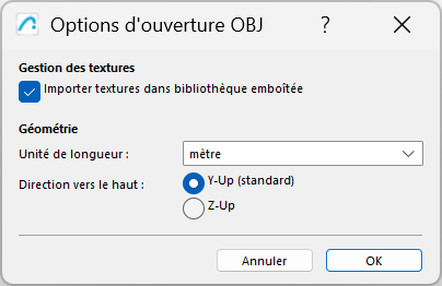

Support de l’importation native d'OBJ
Importation native dans Archicad de fichiers OBJ provenant d'autres logiciels 3D.

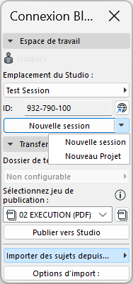

Connexion Bluebeam Studio
Cette nouvelle extension est incluse dans le package de base d'Archicad.
Avec Bluebeam Connection, les utilisateurs d'Archicad peuvent créer des sessions et des projets Bluebeam Studio et les alimenter rapidement avec de la documentation Archicad 2D, sans avoir à ouvrir Bluebeam Revu ou Cloud. La session Studio peut être partagée avec n'importe qui (un compte Bluebeam est nécessaire pour s'inscrire) pour une vérification rapide des documents. Ensuite, Bluebeam Connection peut récupérer les annotations et les transformer en sujets Archicad.
