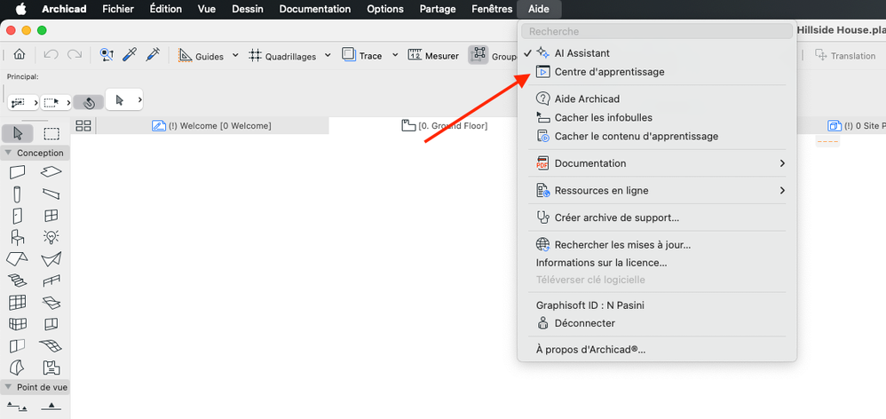

Comment trouver le Centre d’Apprentissage ?
Le Centre d’Apprentissage s’ouvre automatiquement dans un nouveau fichier par défaut.
Vous pouvez aussi ouvrir cette fenêtre à tout moment via Aide / Centre d’Apprentissage.

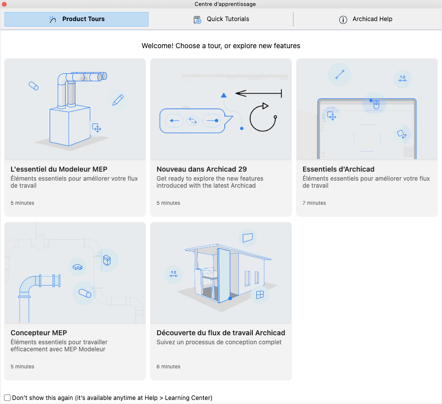

Le Centre d’Apprentissage est divisé en trois sections, qui vous offrent différentes options d’apprentissage :
Visites Guidées du Produit
Une introduction guidée aux principales fonctionnalités d’Archicad vous est proposée ici. Les Visites Guidées présentent pas à pas comment réaliser des tâches courantes dans un projet. Cela permet de se familiariser avec l’interface utilisateur et les outils essentiels au travers d’exemples concrets.
  1. Sélectionnez d’abord le thème souhaité, par exemple, le Concepteur MEP.
  2. Cliquez sur Commencer.
  3. Une nouvelle fenêtre s’ouvre et vous guide à travers le thème choisi, avec des vidéos étape par étape. Vous pouvez redimensionner cette fenêtre selon vos besoins.
  4. Utilisez les flèches en bas à droite de la fenêtre de dialogue pour avancer ou reculer, afin de progresser à votre rythme ou de rejouer des passages spécifiques.
