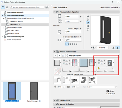

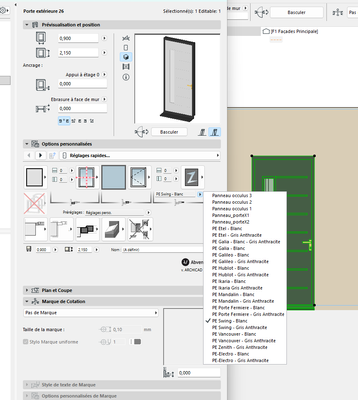

Il y a quand même quelques problèmes d'utilisation de la bibliothèque FRA_SUI 27 notamment avec les panneaux personnalisés de base pour les portes et fenêtres.
 Panneaux de bases dans Archicad 27.
Ils ne sont pas reconnus dans Archicad 28.
  Après recherche, j'ai ouvert ces panneaux dans Archicad 28 pour constater qu'ils n'avaient pas de sous-type défini. J'ai essayé de le définir sans succès, dans la fenêtre détail des panneaux. Puis j'ai été voir les paramètres : et constaté que le sous-type y était défini.
Or en essayant de le fixer dans la fenêtre détail j'ai remarqué que ces noms avaient légèrement changé en "Battant de porte personnalisé" et en "Chassis de fenêtre personnalisé", j'ai donc corrigé le nom dans les paramètres de chaque panneau,
et là ils sont reconnus par Archicad 28.
Évidemment il faut travailler sur une copie de la bibliothèque car une fois enregistrés ils ne seront utilisables qu'avec Archicad 28

RENOUX
Participant(e)
Merci Bruno,
J’ai suivi tes conseils, mais cela n’a malheureusement pas fonctionné. Je n’ai plus accès à la liste des portes extérieures personnalisées : le logiciel a remplacé ma porte par une porte par défaut et une alerte apparaît toujours.
J’ai essayé d’en recréer une personnalisée, sans succès.
