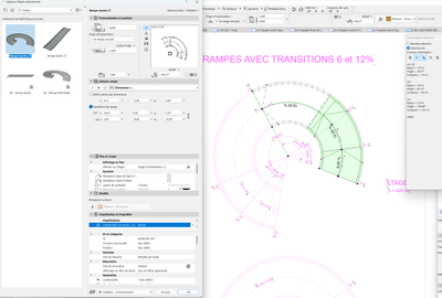

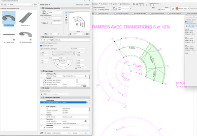

Bonjour,
Est-ce que quelqu'un est arrivé à configurer l'objet rampe avec les informations d'angle, de pente et des parties de transition... A chaque fois que j'entre une donnée, elle a un impact sur une autre que j'ai précédemment configurée... Impossible de faire la rampe comme je veux. (j'ai attaché des captures d'écrans avec les informations de ma rampe en 2D couleur rose, et le reste des informations dans la palette d'information.)
Ou alors peut-être que vous avez un autre objet à me proposer. Faire du bricolage et fabriquer mes 2 rampes en 5 morceaux pour un total de 5 étages, ça devient vraiment énervant.
Alors si vous avez une solution, ce serait bien volontiers. Merci d'avance pour votre aide.

Bonjour,
En 24 ans d'ArchiCad, je n'ai jamais utilisé cet objet rampe car il n'est à mon goût, pas assez souple.
J'ai toujours monté mes rampes en maillage que je convertis en toiture. A mon sens, plus rapide et facile à mettre en place la géométrie désirée.
