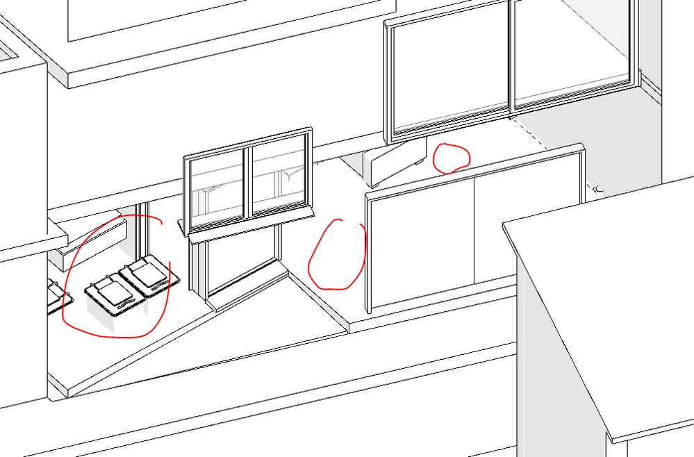

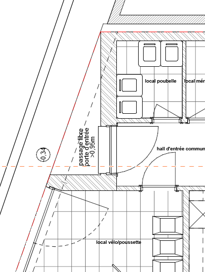

Certains murs disparaissent à certains endroit de la 3D, comme s'ils étaient coupé ou connecté à d'autres éléments alors que ce n'est pas le cas.
En plan ils sont présents, mais pas en coupe, en élévation ou en espace de modélisation.
J'ai déjà essayé :
- changer de filtre rénovation : si je les bascules en existant ils apparaissent en 3D mais en projeté non.
- changer de calque : ils sont bien dans un calque allumé

Je pense que ton mur est connecté à une toiture mais qu'il est en dehors du corps de coupe de la toiture, dans ce cas, il est toujours visible en plan mais disparaît dans les vues 3D (coupe, façade, 3D)
Sélectionne ton mur en plan et fait un clic droit, puis dans le menu déroulant choisi Connecter > Effacer toutes les connections.
Tu peux afficher le corps de coupe d'une toiture en vue 3D, dans le menu Vue > Options Vue écran > Corps de coupe. Un volume rouge transparent apparaît sous la toiture pour indiquer son emprise.
Je pense qu'après ça tu devrais retrouver ton mur...
