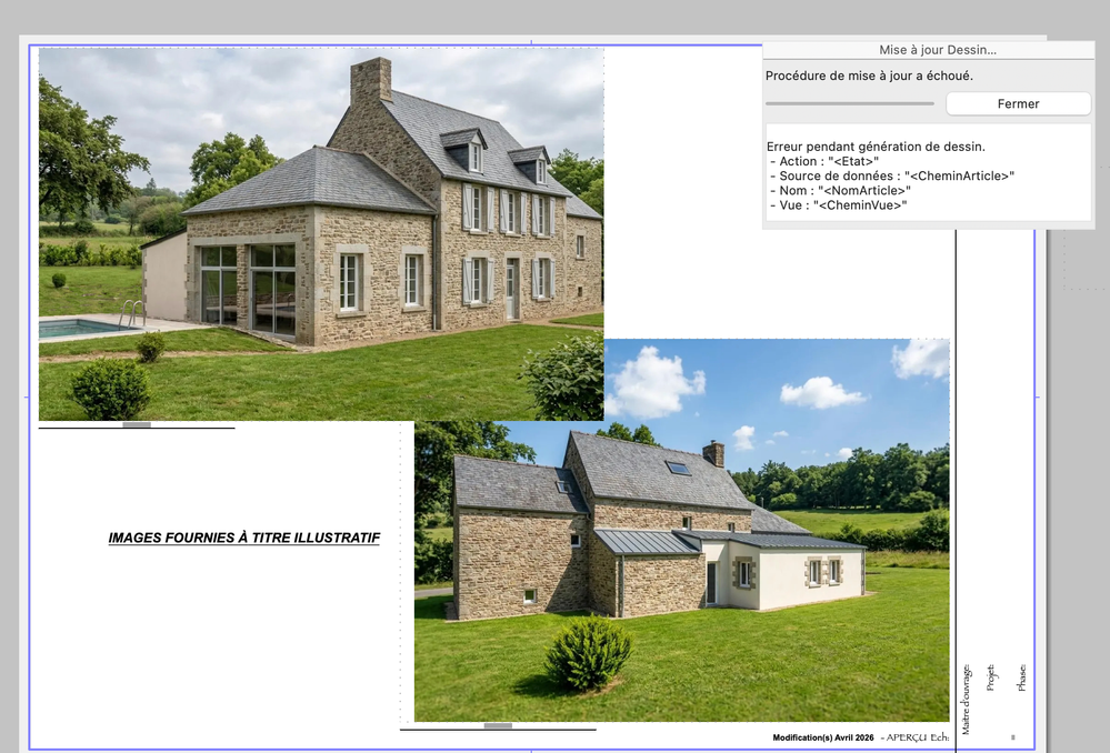

Bonjour,
Je rencontre actuellement un problème lors de la réalisation de mes mises en page, apparemment lié à une mise à jour.
Malgré le fait que mes dessins ou plans importés soient correctement liés, un message d’erreur s’affiche systématiquement.
Ce problème m’empêche de procéder à la publication de mes mises en page.
Je vous serais reconnaissant si l’un d’entre vous pouvait m’apporter une solution ou un éclairage sur ce dysfonctionnement.
Je précise que j’utilise Archicad 27 sur Mac.
Je vous remercie par avance pour votre aide.

Bonjour
Merci pour votre réponse.
j'ai réussi à résoudre mon soucis en réalisant une mise a jour du gestionnaire de dessin  (Via centre de contrôle)
Merci de votre temps.
Voir la solution dans l'envoi d'origine

Bonjour,
Pour cela il faudrait vérifier plusieurs point:
Est-ce que les images soient enregistrer au bon endroit?, Il est déconseillé de l'enregistrer sur le bureau
Est-il nécessaire de les mettre à jour? si tel n'est pas le cas, cochez "mise à jour manuelle".
Leur nommage commence-t'il par un point "."? Si c'est le cas, sur Mac, cela est considéré comme un fichier temporaire, donc un fichier masqué. Pour les retrouver, voici l'astuce pour afficher les fichiers cachés: cmd+shift+.
Redites-moi si cela vous a aidez.
