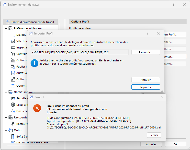

Transfert de profil utilisateur d'une ancienne à une nouvelle version
BASILLE
Pouvoir transférer un profil utilisateur (barre d’outils etc...) d’une ancienne version à une nouvelle.
Aujourd’hui le fichier XML ARCH27 n’est pas compatible avec la version ARCH28, il faut refaire tout son environnement de travail.
Très contre-productif.
1 RÉPONSE 1
BenCur
Bonjour,
Jamais eu de soucis d'import de profil que ce soit sur PC ou sur MAC.
Mais attention, vous ne pouvez pas prendre le profil complet sous risque de ne pas avoir toutes options.
Je récupères uniquement les raccourcis et l'environnement de travail.
