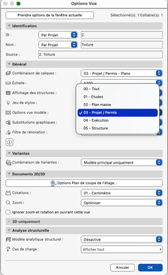

Bonjour,
J'aimerais pouvoir cacher les textes et les cotes sur le plan démolition-construction, ou ils aparessent en jaune. Y a t-il une fonction de masquer les textes/cotes  comme il y en a pour les objets, symboles de Porte/Fenêtre, etc.. sans recourir à des combinaisons de calques
Merci.

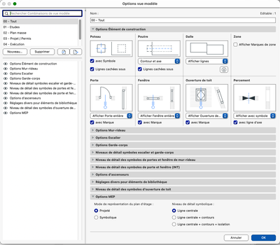

Avec "vue modèle" vous pouvez gérer ce problème.
