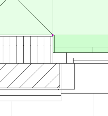

Bonjour,
Voici un problème que je n'arrive pas à résoudre (celui-ci n'est pas lié à la version 29 en particulier) :

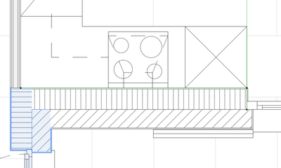

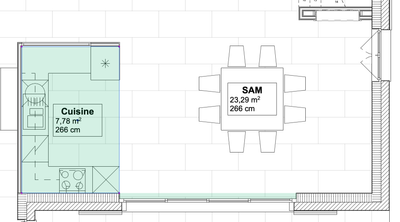

J'ai deux zones automatiques contigües séparées par un ligne Limite de zone placée juste au niveau d'un côté d'une baie vitrée (séparation alignée sur le cadre de l'ouverture), pourtant, la zone Cuisine (qui s'arrête donc avant la baie vitrée) calcule quand même la profondeur de l'ouverture...? (images 1,2 & 3)

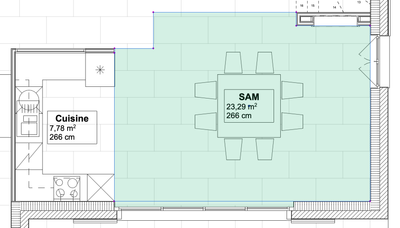

J'ai essayé de contourner ce problème tout en conservant ma zone automatique en dessinant une nouvelle ligne Limite de zone contre le mur de la baie vitrée (image 4)

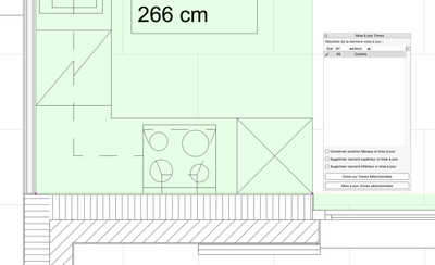

mais lors de la mise à jour de la zone Cuisine, rien n'a changé??? (image 5)
Si quelqu'un a une explication, je suis preneur.👍
La seule solution pour l'instant est de dessiner la zone cuisine Manuellement et encore il faut qu'elle soit alignée au niveau du cadre et non au niveau du retour de plâtre sinon cela calcul quand même la profondeur de l'ouverture.😡

Bonjour.
Dans les préférences projet, tu as décoché "ajouter renfoncements aux zones" ?
Bonjour,
Non car je veux avoir le renfoncements aux zones mais pas qu'il soit calculé 2 fois...
