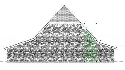

Bonjour,
Comment je peux faire pour enlever les hachures que je vois sur les murs quand je suis sur l'onglet façades ?
Merci

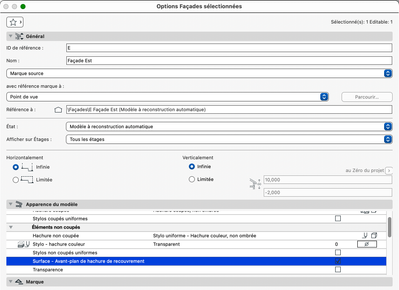

Bonjour,
Dans les Options de ta façade, il faut décocher le paramètre Surface - Avant-plan de hachure de recouvrement dans l'onglet Apparence du modèle.
Cela supprimera aussi le dessin des tuiles sur ta toiture.
Si tu veux supprimer uniquement les hachures sur tes murs, cela vient du paramètre Avant-plan de hachure de recouvrement dans la Surface utilisée par tes murs, à remplacer par une hachure type Sans trame ou Fond
