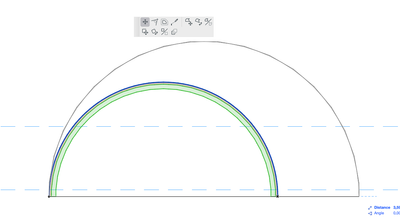

Bonjour,
Comment régler la largeur d'une coque (en plan) ?
Une fois que la coque a été générée, j'arrive à règler la longueur d'extrusion mais par la largeur.
Merci

Bonjour OSA_Claire,
Fais une coupe sur ta coque tu pourras éditer sa largeur.
L'édition est aussi possible en 3D.

Bonjour OSA_Claire,
En plan tu ne peux pas ...
Le plus simple c'est en vue 3D, clique sur le point de base du départ de l'arc de référence (arc bleu) et dans la palette contextuelle, choisie la croix à 4 directions, tu pourras alors modifier à volonté la largeur de ta coque.
