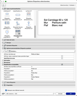

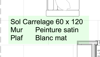

Il y a un problème dans les options de formatage de l'étiquette de zone qui m'agace au plus haut point depuis qu'elle existe.
Sur mes plans de finitions, je place une étiquette de zone spécifique dans laquelle je ne veux faire apparaître que 3 propriétés personnalisées.
Systématiquement, la première ligne de l'étiquette ne se comporte pas comme les autres (Préfixe et Valeur à la suite), comme si Archicad considérait la première ligne comme un titre ou je ne sais quoi?!!
J'ai testé toutes les configurations possible, rien ne change, la première ligne ne ressemble jamais aux suivantes...
Voir mes captures d'écran
Capture d’écran 2026-04-28 à 18.03.25.png Etiquette de zone vue en plan, la première ligne de l'étiquette n'est pas pareil.
Capture d’écran 2026-04-28 à 18.03.57.png Réglage de l'étiquette

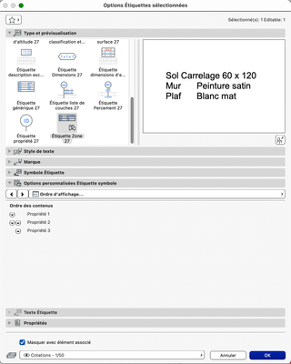

Capture d’écran 2026-04-28 à 18.04.07.png Ordre des 3 propriétés...

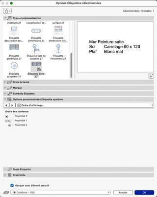

Capture d’écran 2026-04-28 à 18.04.54.png Modification de l'ordre et première ligne toujours différente

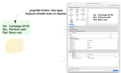

Comme solution de contournement :
Créer un propriété, je l'ai nommée "Finition 1ère ligne" qui contiendra toujours et uniquement un espace pour ne pas rester vide.
Dans l'étiquette afficher 4 propriétés au lieu de 3.
Placer la propriété "Finition 1ère ligne" en premier avec un espace comme préfixe.
Voir le résultat image jointe.
