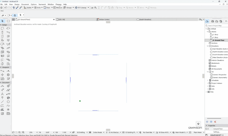

Importer un fichier e57 et définir la densité
Ouvrez la palette Nuage de points depuis le menu Dessin. Sélectionnez votre fichier e57 et indiquez la densité d’import en pourcentage. L’outil convertit le e57 au format gspc en s’appuyant sur la même bibliothèque e57 que celle utilisée en interne par Graphisoft, puis place le nuage de points dans le projet. Commencer avec une faible densité permet de garder le projet rapide et facile à parcourir.
💡 Le nuage de points est placé en utilisant les coordonnées enregistrées dans le fichier e57, sans décalage automatique vers le zéro du projet. La prise en charge de BIMcloud est prévue dans une future version.
Import d’un nuage de points via la palette Punktwolken
