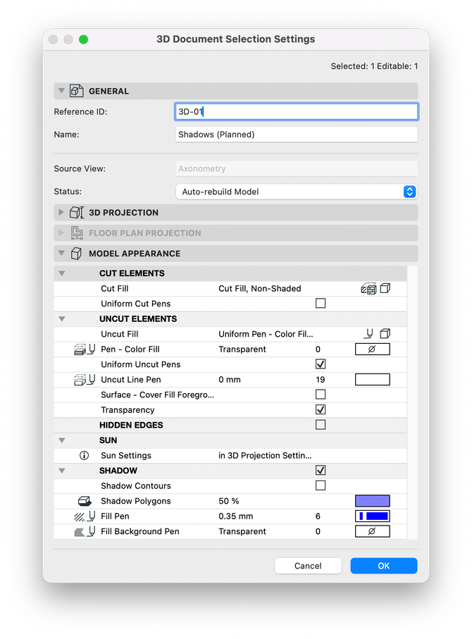

Étape 3 : Configurer l'apparence du Document 3D pour un affichage des ombres uniquement
Pour chaque Document 3D, ouvrez les paramètres :
(Clic droit sur le Document 3D → Réglages Document 3D).
Sous Apparence du modèle, appliquez les réglages suivants :
  • Réglez Plume ligne non coupée sur Blanc
  • Réglez Remplissage non coupé sur Transparent
    → Cela rend la géométrie du bâtiment invisible, ne laissant que les ombres portées visibles.
  • Activez Ombres
  • Attribuez des couleurs de plume de remplissage selon le codage couleur de rénovation, par exemple :
    • Nouveau → Bleu (remplissage 50%)
    • À démolir → Rouge (remplissage 50%)
La plume blanche garantit qu'aucune ligne de contour indésirable n'apparaisse sur le plan final.
(Voir la capture d'écran ci-dessous pour les réglages exacts du Document 3D utilisés pour l'affichage des ombres.)
Remarque : Si vous devez ajuster la position de l'ombre, modifiez-la dans le modèle 3D puis redéfinissez le Document 3D.

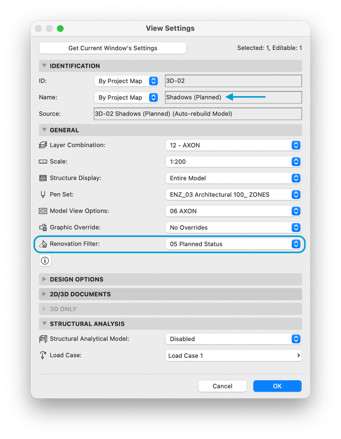

Étape 4 : Enregistrer les vues avec les Filtres de rénovation appropriés
Ouvrez chaque Document 3D et allez dans Navigateur → Enregistrer la vue courante.
Attribuez les Filtres de rénovation comme suit :
  • Pour Document 3D – Projeté / Nouveau → État projeté
  • Pour Document 3D – Existant / À démolir → Plan existant
Assurez-vous que l'échelle des deux Documents 3D correspond à l'échelle de votre plan de toiture.View Settings.png

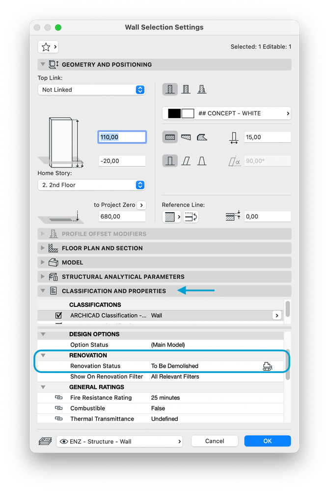

Étape 5 : Attribuer les Statuts de rénovation aux éléments du Emodèle
Dans la fenêtre 3D, sélectionnez les éléments qui sont Nouveaux / Projetés, puis allez dans :
Paramètres d'élément → Classification et propriétés → Rénovation → État de rénovation
et réglez-les sur Nouveau.
Répétez le processus pour les éléments qui seront supprimés et réglez leur Statut de rénovation sur À démolir.
En basculant entre les Filtres de rénovation, vous pouvez clairement distinguer les éléments de construction Existants, À démolir et Nouveaux.

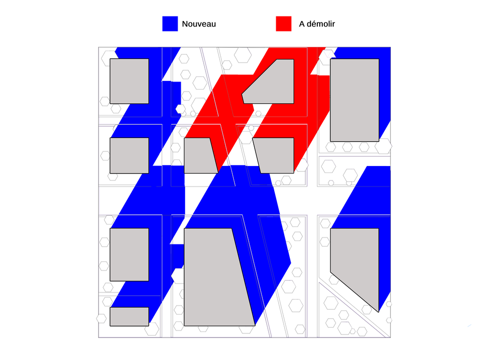

Étape 6 : Placer les vues sur une Mise en page
Créez une nouvelle Mise en page et placez les trois vues dans l'ordre suivant (de haut en bas) :
  1. Vue en plan de l'étage toiture (sans ombres)
  2. Document 3D avec Filtre de rénovation État projeté
  3. Document 3D avec Filtre de rénovation Plan existant
Ajustez les positions des dessins pour que les vues s'alignent correctement.
Pour une présentation détaillée pas à pas de ce processus, regardez la vidéo partagée par @graava ci-dessous :
Le résultat
La mise en page finale affiche les ombres des éléments existants (À démolir) et de la construction projetée (Nouveau). Étant donné que les ombres sont générées à partir de Documents 3D, toute modification du modèle ou de la position des ombres mettra automatiquement à jour les dessins.
