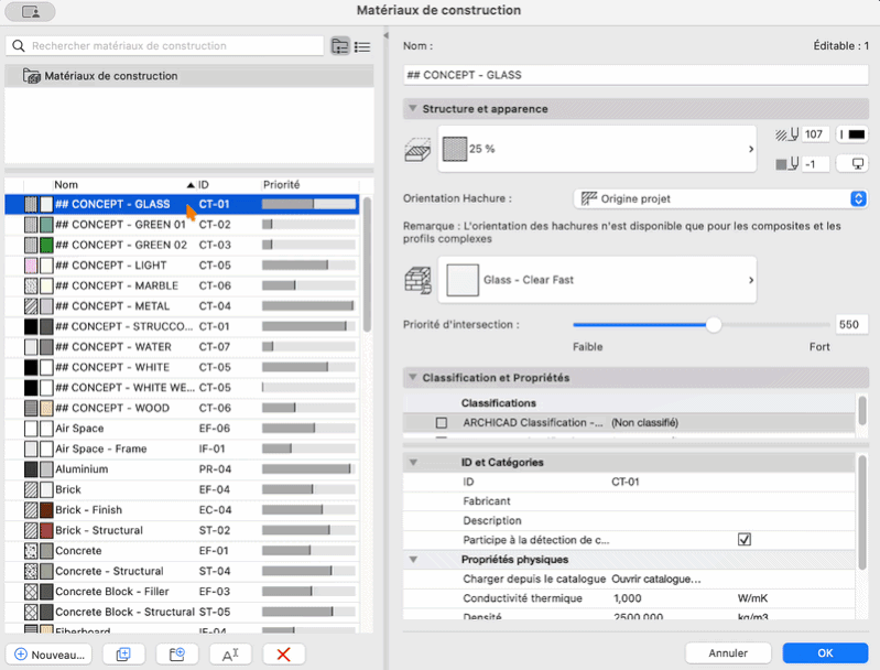

Étape 2 : Désactiver la détection de collision pour tous les Matériaux de construction
  1. Dans la copie d'export, allez dans Options → Attributs élément → Matériaux de construction…
  2. Dans le dialogue Matériaux de construction, sélectionnez le premier matériau de la liste, puis utilisez Maj+clic ou une commande « Tout sélectionner » pour mettre en surbrillance tous les Matériaux de construction.
  3. Dans la zone de propriétés, repérez la case à cocher « Participe à la détection de collision » et décochez-la avec tous les matériaux sélectionnés.
  4. Confirmez avec OK pour enregistrer la modification.
À partir de ce moment, dans cette copie, aucun élément de construction reposant sur ces matériaux (murs, dalles, toits, poutres, poteaux, etc.) ne sera considéré comme participant à la détection de collision, ce que le filtre IFC exploitera à l'étape suivante.

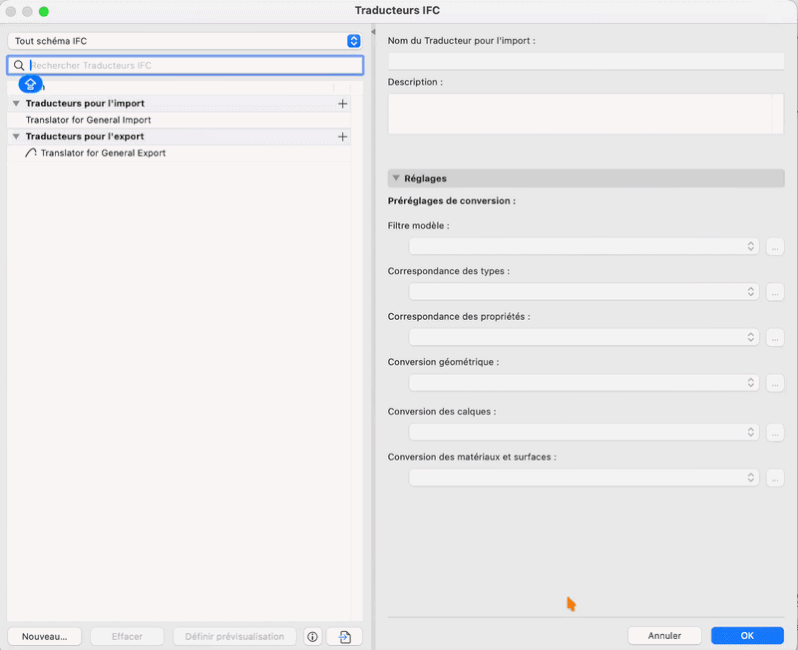

Étape 3 : Configurer le Traducteur IFC pour exporter uniquement les géométries de détection de collision
  1. Ouvrez Fichier → Interopérabilité → IFC → Traducteurs IFC…
  2. Sélectionnez le traducteur que vous utilisez habituellement pour la coordination (par exemple « Export géométrie exacte »), puis dupliquez-le et renommez la copie, par exemple IFC – Portes & Fenêtres uniquement.
  3. Avec le nouveau traducteur sélectionné, cliquez sur Réglages… et accédez au panneau Conversion géométrique (ou équivalent).
  4. Activez la case à cocher « Exporter uniquement les géométries qui participent à la détection de collision ».
  5. Conservez les autres options (version du schéma IFC, jeux de propriétés, etc.) conformément aux standards de votre bureau, puis cliquez sur OK pour enregistrer le traducteur.
Étant donné que tous les Matériaux de construction ont désormais leur option de détection de collision désactivée, ce traducteur ignorera les éléments construits à partir de ces matériaux, mais exportera quand même les portes et fenêtres dont la géométrie n'est pas filtrée par cet indicateur.
