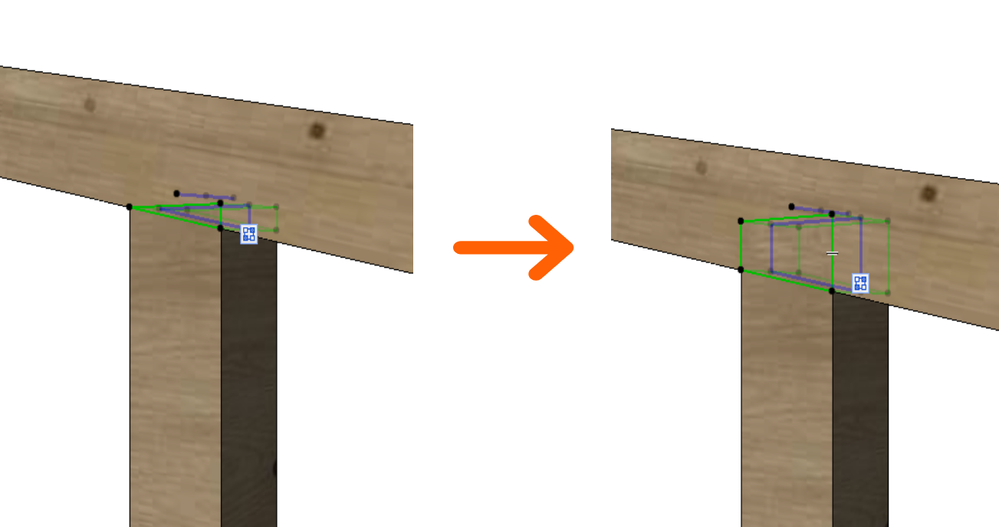

  1. Dessiner le percement
    En plan ou en vue 3D, tracez un percement rectangulaire ou polygonal à travers la poutre là où vous souhaitez effectuer la coupe.
C’est fait !
La poutre est coupée exactement là où vous le souhaitez. Le percement reste modifiable, visible dans toutes les vues du modèle, et prête pour une documentation précise, sans perdre les propriétés natives de la poutre.
