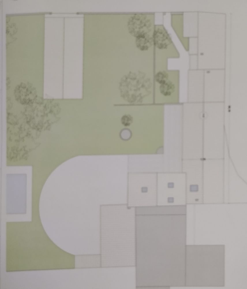

J'ai un souci avec l'impression de mes rendus. Des traits s'efface et j'ai comme des carre qui se mette sur l'image,qui n'y sont à l'origine. Je suis sur Mac avec Archicad 25. Je genere mes pdf via l'organisateur et impression depuis aperçu ou acrobat ( image 1)

Bonjour Ros2,
Pour éviter tout souci d'impression, je vous conseille :
- de publier vos PDF en PDF/A
- de ne pas exporter les calques
- de limiter la résolution des arcs à 150dpi
- idem pour les images
- de supprimer les hachure avec transparence et privilégier les hachures 100% avec un stylo de couleur adaptée à vos besoins
- de supprimer tous stylos trop fins
A propos de ce dernier point, vous trouverez ci-dessous un lien vers un outils qui permet de tester vos PDF :
http://pdf.vktrs.co
