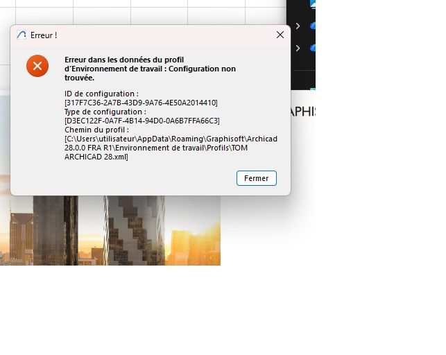

Bonjour,
Au démarrage j'ai ce message, archicad se lance avec le logo et un message d'erreur arrive apres bloquant le démarrage.
J'ai voulu supprimer des profils ... du coup j'ai ce message maintenant.. J'ai réouvert un nouveau fichier et j'ai réimporter l'intégralité du profil mais j'ai toujours ce message ...
Dans l'attente de votre retour
Merci.

Bonjour,
Je pense que le plus simple serait de faire une réparation ou une réinstallation du logiciel.

Salut,
Il est fortement déconseillé de réutiliser ton profil d'une version à l'autre.
Cela pose des problèmes de menus qui changent de nom ou pas placé au même endroit.
Le seul élément de profil que tu peux garder sans problème, c'est tes raccourcis clavier.
A chaque nouvelle version, je refais mon profil. ça prends 2 minutes et tu es tranquille.
