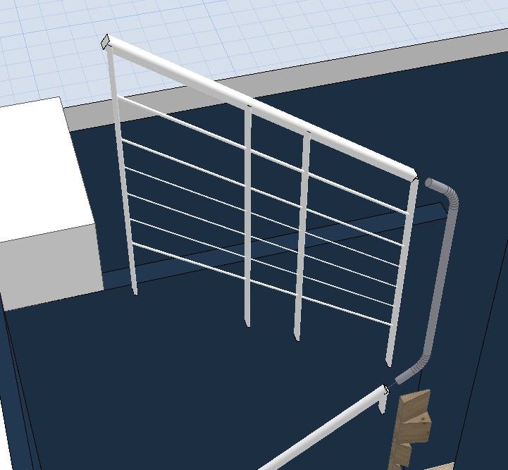

Bonjour,
La modélisation de mon garde-corps ne s’affiche plus comme auparavant.
Elle apparaît désormais sous une version simplifiée, avec des éléments rectangulaires alors qu’ils devraient être cylindriques. Les supports du garde-corps n’apparaissent plus.
Savez-vous s’il s’agit d’un problème de niveau de détail ou d’un bug.
Merci beaucoup.

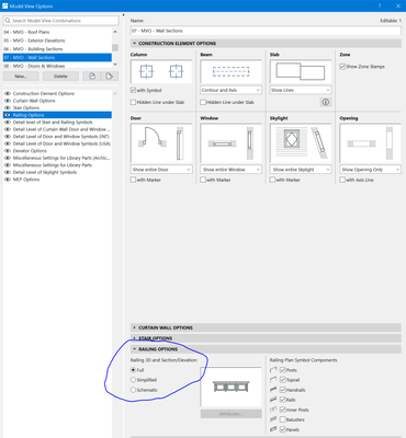

MVO is the first thing I would check

Merci beaucoup
