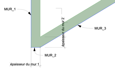

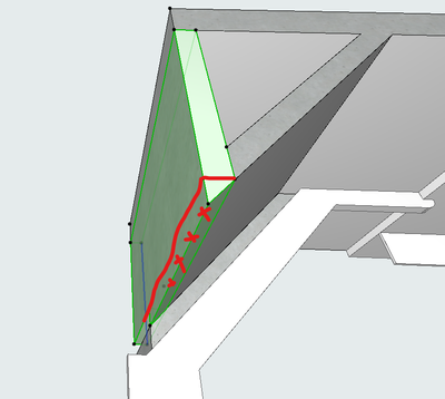

Bonjour,
Comment faire pour que le mur sélectionné s'arrête droit et ne se bisote pas automatiquement? J'ai essayé les priorités mais je sèche

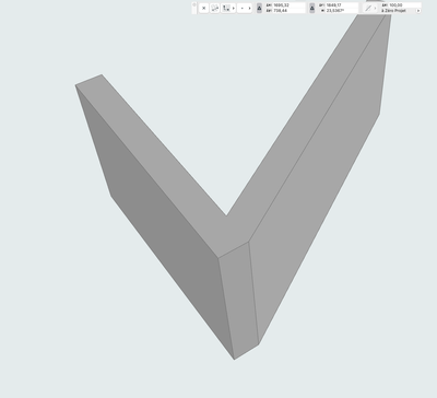

Bonjour,
C'est possible en utilisant 3 murs (voir images jointes).

Bonjour Memet,
- avec l'outil tête de mur
- avec l'option de géométrie polygonale de l'outil mur
- avec une poutre au bout
- avec trois murs
