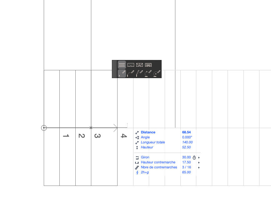

Bonjour,
Gros bug lors de l'utilisation de l'outil escalier.
Lors de la création de celui-ci, il plante lorsque je change entre le choix des marches ou du palier.
On est plusieurs dans le bureau à rencontrer ce problème.
Version 28.3.0
1 RÉPONSE 1
BenCur
Problème "résolu".
J'ai trouvé ou est la problématique après avoir tout désinstaller et réinstaller.
J'ai revu tout mon environnement de travail pour voir que si j'active l'apparence système (mode sombre), c'est ça qui pose problème.
Les autres fonctions (onglets liés et rendu physique en 3D) ne posent pas de soucis.
J'avais la problématique sur tous les fichiers que j'ouvrais. Idem pour un collègue qui est aussi sur Tahoe. Par contre, pas de soucis pour utiliser l'apparence système sur Sequoia.
