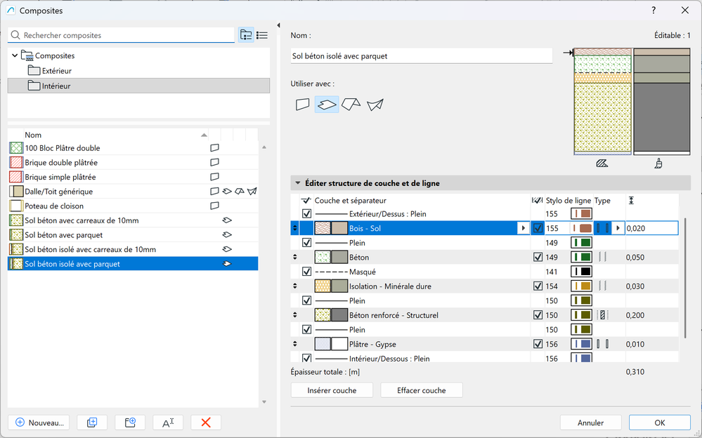

Peu de murs composites “déjà faits” sur Windows AC29
Bonjour,
Je suis sur Archicad 29 (Windows) et j’ai un souci : quand je veux créer/choisir un mur composite, je n’ai presque aucune option “déjà prête”. En comparaison, ma copine sur Mac a une longue liste de composites (murs extérieurs, cloisons, etc.).
De mon côté, quand je fais Fichier > Nouveau, je n’ai qu’un seul gabarit disponible : “Modèle par défaut 29.tpl”. J’ai l’impression que mon template/mes attributs sont très “vides”.
Je cherche surtout à savoir comment avoir ces structures composites supplémentaires dans mon fichier d'où viennent celles qu’elle a “de base” : est-ce lié au template ou autre chose ? Nous sommes toutes les deux sur la version éducation.
Je mets en pièce jointe le peu d'options de murs déjà faits que j'ai.
Merci !

Bonjour,
Oui c'est lié au template quand on fait un nouveau fichier il faut choisir le modèle en ligne celui avec une icône en forme de globe
Voir l'aide archicad
