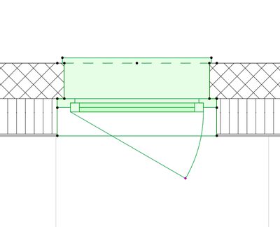

Bonjour,
J'aimerais passer d'une fenêtre 1 vantail à une fenêtre 2 vantaux sans perdre toutes mes caractéristiques (taille, allège, embrasure, volets...etc). Comment procéder ?
Merci,
1 SOLUTION APPROUVÉE
Solutions approuvées
Olivier-IDAO
Défenseur(se)
Bonjour,

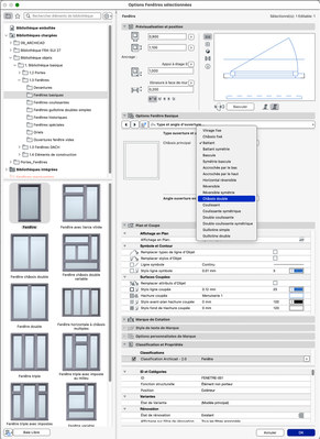

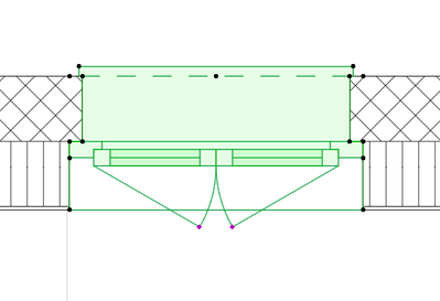

Si tu as utilisé la fenêtre de base de la bibliothèque Archicad, c'est très simple, tu peux directement choisir le type d'ouvrant que tu souhaites pour cette fenêtre.
Ouvres les Options Fenêtre et vas à l'onglet Type et angle d'ouverture... et choisis le type de battant que tu veux dans la liste déroulante, tous tes autres paramètres seront conservés.
