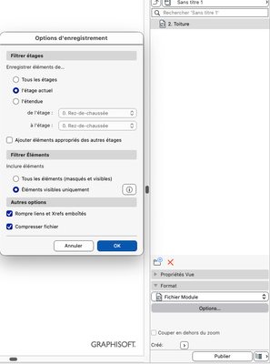

C'est peut-être un peu tard, mais avez-vous essayer de faire une publication...
Vous créez un plan avec les informations qui vous intéresse. (jeu de calque, etc...) puis vous créer une publication

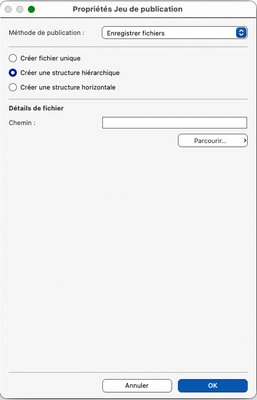

mixbooh_0-1778771916249.pngVous régler le chemin par "parcourir" , vous pouvez le téléversé dans le bimcloud
mixbooh_1-1778772045341.png c'est un fichier module avec tous les réglages que vous lui avez donné. que vous pouvez récupérer.
l'avantage de cette méthode. une modification => une publication => et une mise à jour des modules.
Et surtout, c'est dans le fichier partagé donc tout le monde peut le faire, vous pouvez gérer ce que vous voulez y mettre simplement par la gestion des calques.
PS: on ne travaille jamais sur un module... surtout si vous avez des profils et que vous vous amusez à les modifier,
