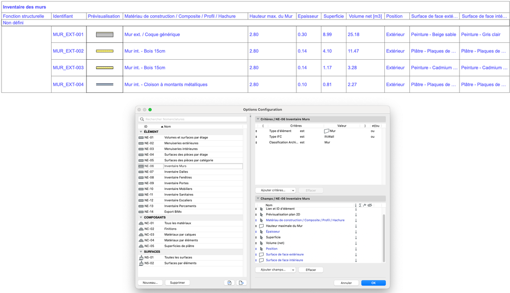

Bonjour, la possibilité d'afficher la texture de surface dans une nomenclature serait tres interessante à developper, je ne comprend pas ce qui bloque cette option ...

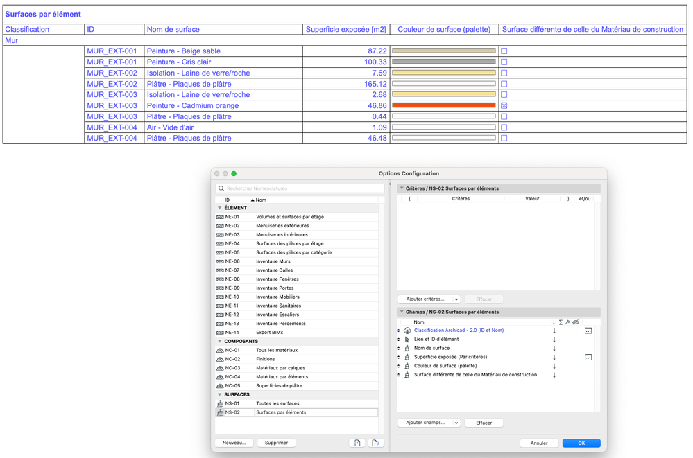

Bonjour,
Il est possible d'afficher le nom de la surface ou sa couleur selon le type de nomenclature que vous utilisez.
Nomenclature d'élémentNomenclature d'élémentNomenclature de surfacesNomenclature de surfaces
