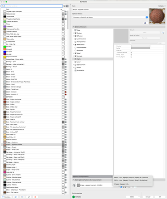

J'ai modélisé un projet et je veux faire une création d'image photoréaliste. J'ai réglé mon style 3D en ombres détaillées. Sur la fenêtre de paramètres de création d'image, mes surfaces ont étés remplacées par une surface de couleur bleu-vert unie. Impossible de retrouver mes textures pourtant visibles dans la vue 3D de base.. j'ai finalement fait un export maquette blanche par dépit..

si vous utiliser le render (CINEWARE) d'archicad, il ne faut pas oublié de régler les matières dans celui-ci.
A minima faire le réglage de base "Mettre à jour réglage CINEWARE (à partir de basique)".
