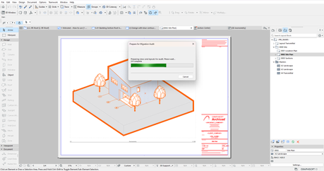

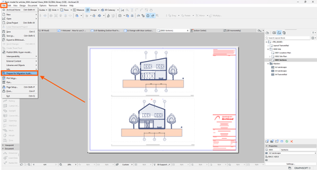

    1. Pour les versions compatibles d’Archicad, l’extension Archicad Model Compare doit être installée via Options > Gestionnaire d’extensions....
    2. Une fois l’extension installée, utilisez la commande Fichier > Préparer un audit de migration... sur le fichier de projet original et migré afin d’exporter les mises en page au format .pmax.
      Selon la taille et le nombre d’éléments, l’export peut prendre du temps. Le fichier généré est la base de la comparaison.
