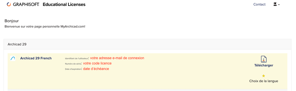

Étape 4 – Se connecter pour vérifier le numéro de série
Dernière étape : se connecter sur la page MyArchicad. Un numéro de série avec une durée de validité de 1 an y est disponible.
Au démarrage d’Archicad, lorsque le logiciel demande l’utilisateur et le numéro de série, saisir l’adresse e‑mail (la même que pour le Graphisoft ID) et ce numéro de série.

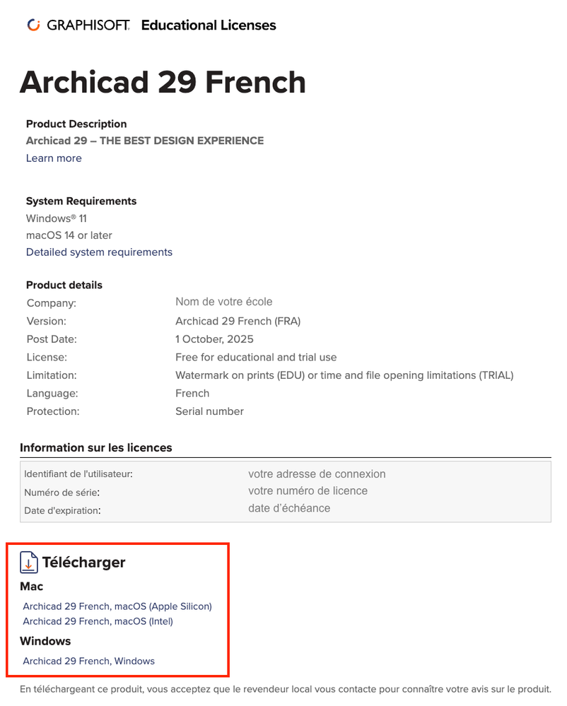

Etape 1 - Téléchargement
Sur la page MyArchicad, à droite du numéro de série, se trouve le bouton de téléchargement qui correspond à la version liée à ce numéro de série.
En cliquant sur Télécharger, la page détaillant la version d’Archicad s’ouvre, avec les configurations système requises, les informations de licence et les liens de téléchargement pour macOS et Windows.

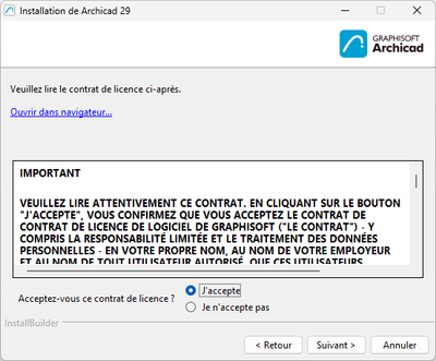

  2. Contrat de licence
    Lire attentivement le contrat de licence et l’accepter. Cliquer sur Ouvrir dans navigateur pour voir l'accord dans une nouvelle fenêtre, puis cliquer sur Suivant.

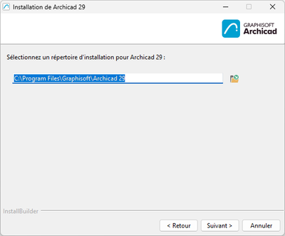

  3. Selectionner répertoire d'installation  
    Sur cet page, définir le chemin d'accès de l’installation. En règle générale, il est recommandé de conserver le chemin proposé par défaut afin de simplifier l’installation de futures mises à jour.
    Pour valider le chemin, cliquer sur Suivant.

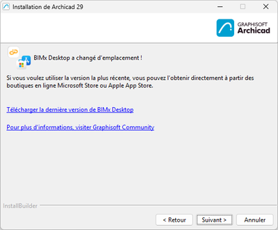

  4. BIMx Desktop a changé d'emplacement : 
    BIMx Desktop ne fait plus partie du programme d'installation d'Archicad. Pour obtenir la dernière version de BIMx Desktop , cliquer sur le lien de téléchargement fourni.
    Cliquer sur Suivant pour continuer l’installation d’Archicad.

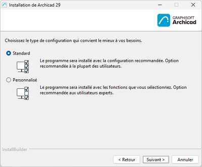

  5. Choisir le type de configuration
    Avec l’option Standard (recommandée), Archicad et tous ses composants (par exemple : Bibliothèque) sont installés.
    L’option Personnalisée permet d’installer uniquement certains composants.
    Après le choix, cliquer sur Suivant.

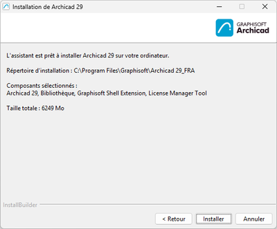

  6. Résumé de l'installation
    Cet écran récapitule la configuration choisie. En cas d’erreur, les réglages d’installation peuvent encore être modifiés.
    Cliquer sur Install pour lancer l’installation.

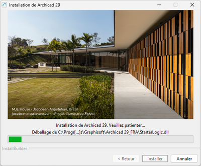

  7. Installation en cours
    Selon la configuration matérielle, cette étape peut durer plusieurs minutes. En arrière‑plan, CodeMeter et le License Manager Tool, entre autres composants, sont également installés.

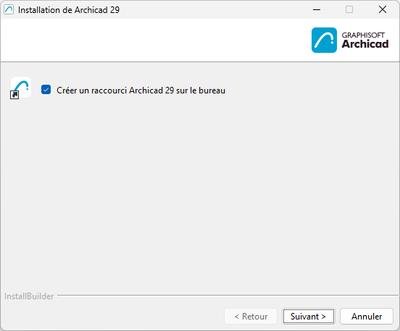

  9. Créer un Raccourci
    Option : Un raccourci Archicad peut être créé sur le bureau.
    Confirmer les choix en cliquant sur Suivant.

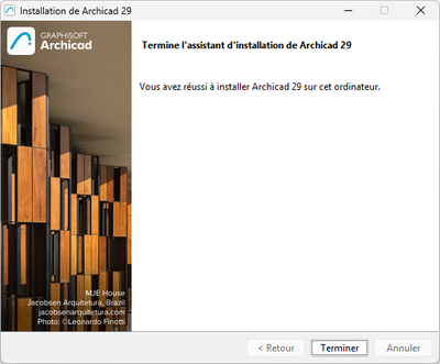

  10. Installation terminée
    Cliquer sur Terminer pour finaliser le processus d’installation. Un redémarrage de l’ordinateur peut être demandé.

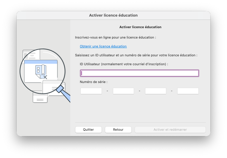

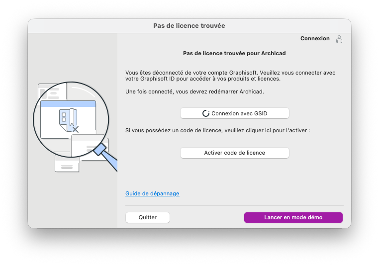

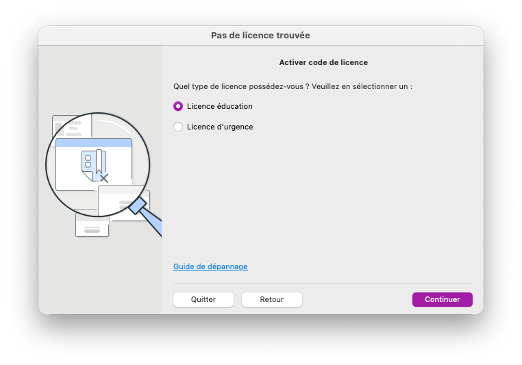

Étape 3 - Activer Archicad
Dernière étape : activer Archicad avec le numéro de série reçu. Après l'ouverture d'Archicad, en cliquant sur Nouveau pour démarrer un nouveau projet, la fenêtre ci‑dessous apparaît. Sélectionner le Activer code de licence.
La fenêtre ci‑dessous apparaît. Sélectionner Licence éducation, valider avec Continuer.
Renseigner ensuite les champs avec les informations personnelles : ID Utilisateur (adresse e‑mail enregistrée pour le Graphisoft ID) et numéro de série reçu.
En cas de problème lors de l’activation d’Archicad, consulter l’article d’aide accessible en cliquant sur ce lien.

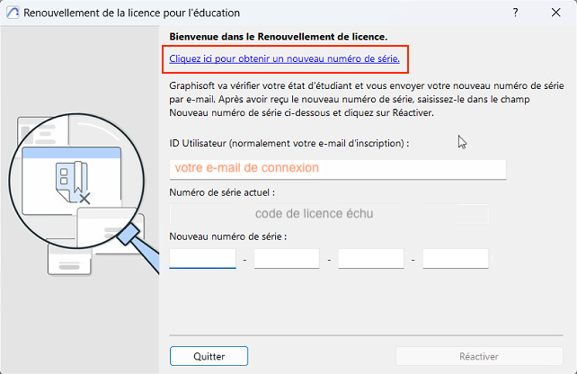

Etape 1 - Demande de Renouvellement / Mise à niveau la licence
Lorsque Archicad s’ouvre et que le numéro de série approche de son expiration, un message d’avertissement invite au renouvellement. Cliquer sur Renouveler licence puis sur Cliquer ici pour obtenir un nouveau numéro de série.
Une redirection mène alors vers le compte sur myarchicad.com. Cliquer sur « Appliquer pour la licence 1 an » pour demander un nouveau numéro de série.

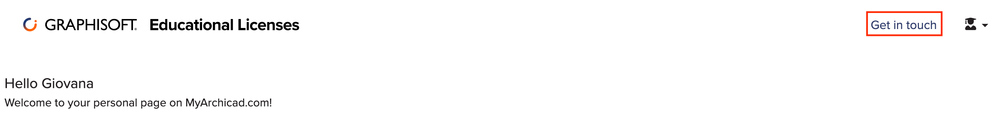

Nous contacter ?
Les représentants locaux de Graphisoft peuvent être contactés pour chaque région. Sur le profil de la page MyArchicad utiliser l’option > Contact, comme illustré ci‑dessous :
Il est également possible de créer un ticket de support sur le site de Graphisoft.
