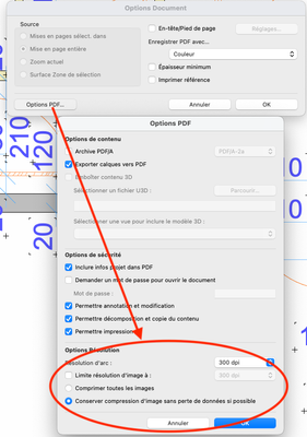

Convertion en PDF et fichiers trop lourds
Y aurait-il un moyen de diminuer le poids des fichiers PDF au moment de la publication ? (A3 PDF Fusionné)
Exemple : Immeuble en EXE avec plans/coupes/façades/carnet de détails avec bcp de pers et textures gérées : plus de 40 Mo
Les entreprises entre autres, ont du mal à ouvrir les plans et à les imprimer ...

Bonjour DMI,
Si le poids du fichier est du à la présence de nombreuses images, il faut commencer par jouer sur la compression et la résolution des images dans les options de publication PDF.
