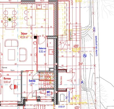

J'aimerais pouvoir cacher les textes et les cotes sur le plan démolition-construction, ou ils aparessent en jaune. Y a t-il une fonction de masquer les textes/cotes  comme il y en a pour les objets, symboles de Porte/Fenêtre, etc.. sans recourir à des combinaisons de calques
Merci.

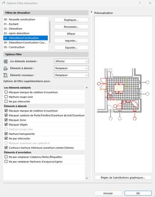

Malheureusement non
Pour les textes on pourrait envisager un "objet" texte avec dans son script une gestion de l'affichage en fonction de l'état de rénovation
mais j ai pas de solutions pour les cotes
FF
Camu_
Tu peux passer par les calques ou bien si tu veux pas rajouter de calque, tu peut utiliser l'outil variante
mixbooh
Contributeur(rice)
Avec "vue modèle" vous pouvez gérer ce problème.
