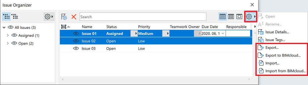

É possível exportar as notas do Organizador de Notas. Você pode optar por exportar a lista inteira de notas, mas também pode selecionar apenas algumas delas para serem exportadas.

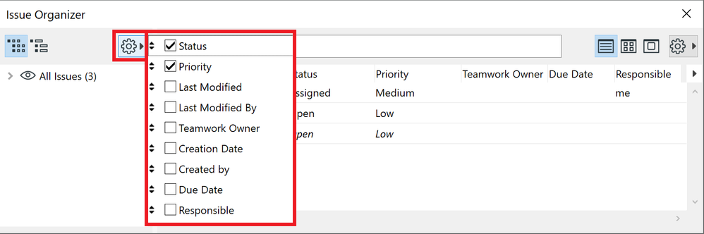

No lado esquerdo do Organizador de Notas, é possível classificar as notas pelas tags de notas, como: Status, prioridade, proprietário do Teamwork, datas de criação e modificação, etc. Use o botão Configurações adicionais no lado esquerdo da caixa de diálogo para esse fim.
Use o botão Configurações adicionais à direita da caixa de diálogo. Ele permite acessar os comandos relacionados ao processo de exportação e importação.

Você pode exportar notas no formato BCF e depois importá-las de volta através do Organizador de Notas.
