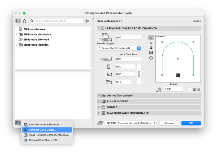

  2. Carregue o objeto GDL
    • O nome do objeto é  "AutomaticNumberingPolyline";
    • Para carregá-lo, clique em Objeto > Definições dos Padrões do Objeto (Ctrl+T no Windows, Cmd+T no Mac) > Carregar Outro Objeto > Selecione o arquivo baixado;
      Captura de Tela 2025-06-24 às 14.22.57.pngCaptura de Tela 2025-06-24 às 14.22.57.png

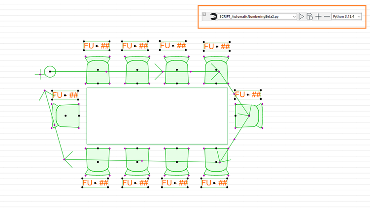

  4. Selecione os elementos + o objeto de polilinha
    • Selecione o objeto "AutomaticNumberingPolyline" e todos os elementos que você deseja numerar.
    • Observação: Se desejar que os rótulos apareçam como na imagem abaixo, use a ferramenta Rótulo. Os rótulos não são gerados automaticamente, nem pelo objeto nem pelo script.
  5. Execute o script
    • Abra a Paleta Python ou dê um duplo clique no arquivo .py;
    • O script se conectará à instância ativa do Archicad.

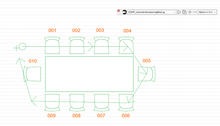

    • Os IDs dos elementos são atualizados automaticamente com base na posição ao longo da polilinha.06 Done_result.png
