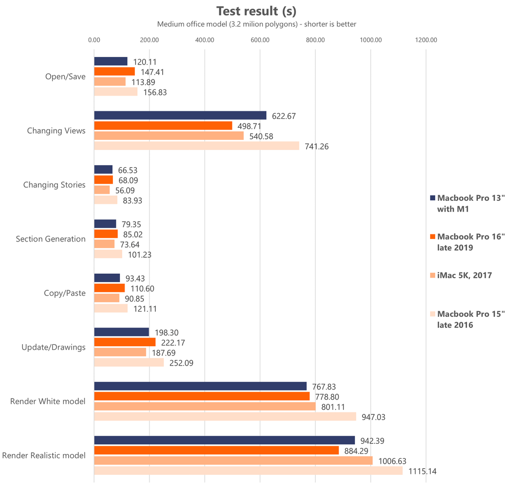

Archicad usa a CPU para a maioria das operações (como elementos de processamento, geração de visualizações 2D, renderização). Realizamos os mesmos conjuntos de testes para comparar o desempenho do M1 com vários Macs baseados em Intel: o Macbook Pro 16 "do final de 2019, o iMac 5K em 2017 e o Macbook Pro 15" do final de 2016. Suas especificações podem ser encontradas abaixo:
  Macbook Pro 13" Macbook Pro 16", late 2019 iMac 5K, 2017 Macbook Pro 15", late 2016
CPU M1 9th Gen Intel Core i7 2.6 GHz (6-core) 7th Gen Intel Core i7 4.2 GHz (4-core) 6th Gen Intel Core i7 2.7 GHz (4-core)
RAM 8GB of Unified memory 32GB 32GB 16GB
HDD 512GB SSD 1TB SSD 512GB SSD 512GB SSD
GPU Integrated Graphics AMD Radeon PRO 5500M with 4GB of GDDR6 memory AMD Radeon Pro 580 with 8GB of GDDR5 memory AMD Radeon PRO 460 with 4GB of GDDR5 memory
Os resultados dos nossos testes são bastante positivos:
*Os testes são realizados com Archicad 24 Update Preview 4000

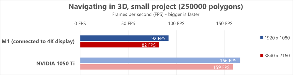

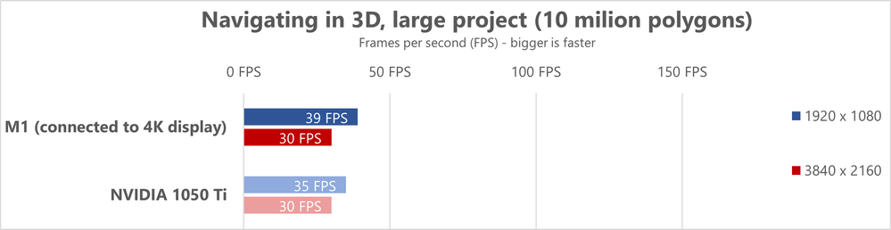

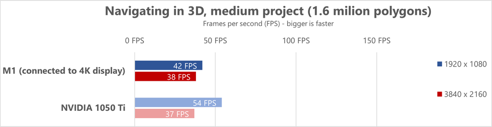

Placa Gráfica
A solução gráfica é integrada ao processador M1. Informações oficiais da Apple sugerem que a GPU de oito núcleos do M1 pode lidar simultaneamente com quase 25.000 threads e fornecer até 2,6 teraflops. Isso coloca o M1 no mesmo nível que a Nvidia GeForce GTX 1050 Ti ou a AMD Radeon RX 560. Em nossos testes de navegação 3D Archicad, embora M1 registre um resultado mais lento, ele ainda fornece navegação suave.
