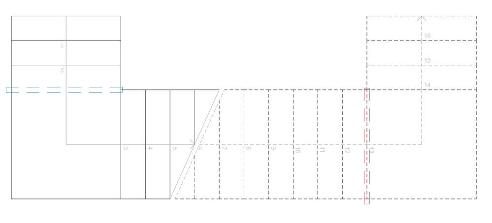

Modifier position d'une marche d'escalier
Bonjour
je souhaiterais supprimer la marche encadrée rouge et l'avoir à la place vers l'encadrement bleu (l'espace entre 12 et 13 ferait partie du palier).
Quoi que je fasse je n'arrive pas à obtenir le bon résultat. Je n'aimerais pas splitter mon escalier en 3, j'aimerais bien utiliser une solution propre et efficace.
Merci d'avance pour votre aide !

Bonjour,
Voici une petite vidéo ou je te montre comment faire
