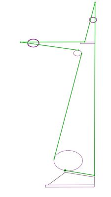

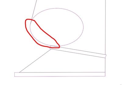

Chers tous,
Comment dessiner une "forme" en forme "d'ellipse" dans le but de l'extruder
l'outil "Forme" ne peut être dessiner quand ligne ou en rond?
Je n'arrive pas à dessiner les "ellipses" de cette trace pour terminer la forme pour au final l'extruder.
Ou alors est il possible de dessiner une polyligne fermer afin de l'extruder pour en sortir une forme.
Merci beaucoup

Bonjour,
Dessine ton profil avec les outils Ligne et Arc puis prend l'outil Forme, appuie sur la barre espace (la baguette magique) et clic sur ton profil. Cela va créer une forme selon ton profil.
Cdt
Olivier
