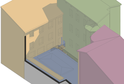

Je souhaite sortir des axos de ma maquette. Je suis sur un format A4. Les traits sont trop fin après importation sur photoshop. Peut-on faire qu'ils soient plus épais sur archicad? Comment?
Merci d'avance
Image de l'axo sur photoshop :

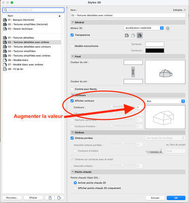

Bonjour,
dans les styles 3D
