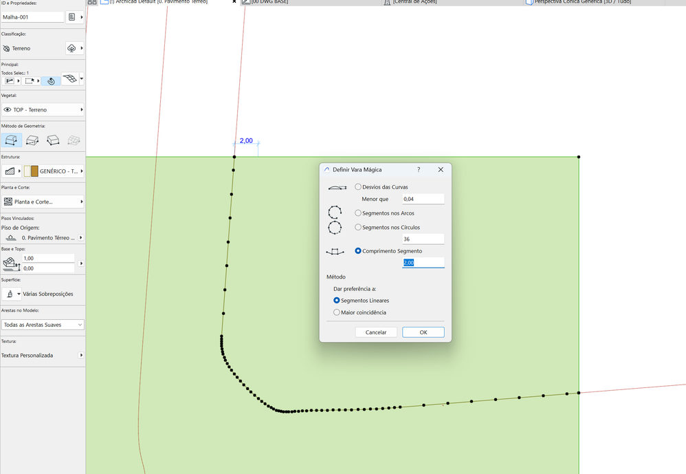

Olá, pesoal
Estou tentando diminuir o número de polígonos usando a configuração de vara mágica, porém no momento de criar as linhas de referência na malha, todos os polígonos da Polilinha vão direto para a malha, sem a redução de polígonos.
Alguém saberia como resolver?
Obrigado

Para este método da varinha mágica funcionar da forma que deseja, precisar aplicar sobre splines ao invez de polilinha.
Então, primeiro crie splines no lugar (com a própria varinha mágica em cima das polilinha) > delete as polilinha > selecionando a malha, use a varinha mágica em cima das splines.
Agora os polígonos na malha seguirão exatamente a dimensão definida nas configurações de segmentos da varinha mágica.

Teste aumentar gradualmente o comprimento do segmento até atingir um valor que reduza a quantidade de polígonos sem comprometer os contornos originais do desenho topográfico. O ideal é usar o maior valor possível, mas isso depende do equilíbrio entre a otimização do modelo e o objetivo que você deseja alcançar. Esse artigo pode ser útil: Otimizando a performance de Malhas.

Boa tarde, o que eu faço nesses casos é reduzir diretamente no CAD através de uma LISP. Ela simplifica a quantidade de pontos de uma polilinha e importo no archicad ela já mais leve para aí então fazer o terreno. A LISP que uso chama PLDiet
https://www.cadforum.cz/en/download.asp?fileID=3078

Olá, Júlio!
Era exatamente isso. Quando criei a partir das Splines foi certinho! Incrível como um detalhe pequeno muda tudo.
Agradeço demais a você, à Rita e ao Gui Lima.
