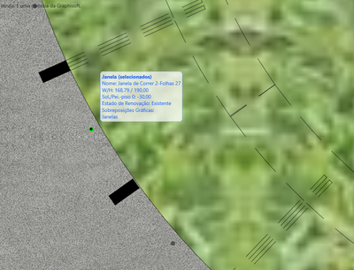

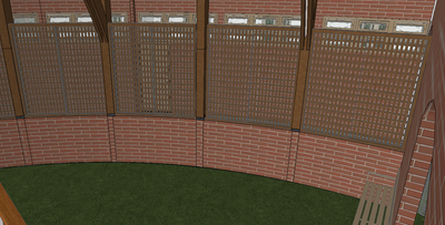

Olá! Algumas de minhas janelas simplesmente sumiram na minha planta, ficando apenas umas bolinhas no lugar dela. Quando clico na bolinha, ela permite que eu mude as definições da janela normalmente, mostrando ela inteira na pré-visualização, mas mesmo que eu altere algo, ela não aparece no 2D, apenas no 3D. As outras aberturas aparecem normalmente.
Desde já agradeço a ajuda! 🙂

Confere se o seu marcador de cota da sua janela está com o Marcador de Janela 27 (ou 26, ou 25... enfim)
Isso pode gerar em planta essa questão!
Até então estavam sem marcador por causa da escala do meu projeto (q é muito grande, está na escala 1:200), e mesmo adicionando não muda a representação no 2D...
Patricia Angelim
Treinador(a) Certificado(a)
Esse ponto significa que algum item de biblioteca está em falta. Você já verificou se todas as suas bibliotecas estão vinculadas no seu arquivo?
