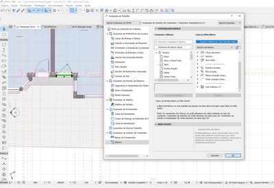

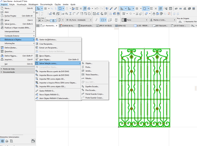

Não estou encontrando uma opção de salvamento em biblioteca e objetos que eu costumava utilizar de salvamento como "folha de porta":
Já tentei colar em um arquivo novo e transformar minha modelagem em morph, mas mesmo assim a opção não aparece mais.
Como posso resolver?

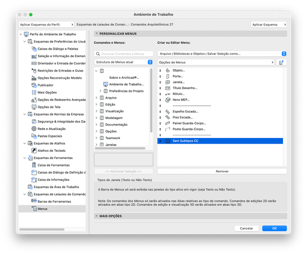

Você poderia aplicar um Ambiente de Trabalho Padrão e verificar se o menu "Folha Porta" aparece? Para isso, clique em em Opções > Ambiente de Trabalho > Aplicar Perfil > Perfil Arquitetura 27. Caso apareça, provavelmente o item abaixo está faltando em seu Ambiente de Trabalho:
Espero ter ajudado.

Olá, @ESTE
Obrigada por compartilhar sua dúvida na Graphisoft Community!
Espero ter ajudado.

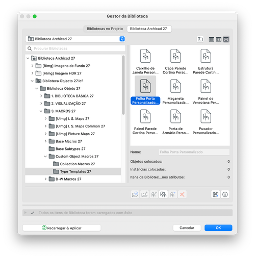

Você salvou uma folha de porta personalizada em um novo arquivo e importou esse elemento para o projeto que está desenvolvendo, porém ele ainda não aparece como uma opção nas Definições dos Padrões da Porta?
Outra possibilidade é a sua Biblioteca Padrão não ter as macros corretas para permitir os objetos personalizados. Nesse caso, seria essa:
Para resolver, você pode reparar o Archicad. O @Ruben Millon escreveu um artigo explicando o que é uma macro, caso queira aprender mais sobre isso.
