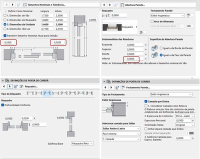

Qual o melhor método para configurar portas e janelas para que tenham a representação, a informação e pontos quentes para o vão do caixilho (da unidade acabada) e para o vão bruto/osso (vão total com as folgas necessárias)?
Dentre as minhas tentativas eu cheguei a uma configuração que atende a esses quesitos porém, ao usar em um módulo associado que se repete e é espelhado no modelo essa configração fica toda errada graficamente, o que é um problema para que projetistas complementares trabalhem, como o projetista de Vedações, caixilhos e até mesmo a obra.
Em resumo, eu preciso: representar graficamente, ter pontos quentes para cotar e ter como extrair em tabelas o vão acabado e o vão osso, ou as folgas em separado.
Vejam nos prints a comparação entre o módulo inserido e o módulo espelhado, assim como as janelas de configuração dessa porta de correr como exemplo.

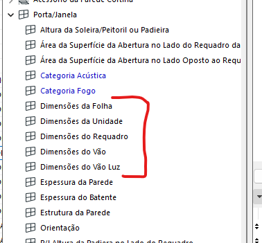

Sobre a questão dos pontos quentes, de osso x acabado, as portas e janelas já levam isso em consideração. Quando você clica na esquadria, é possível verificar os pontinhos pretos que representam os pontos quentes - desde tolerância, guarnição, batente, folha...

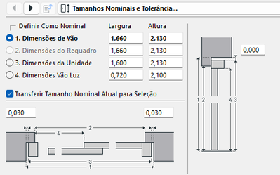

Sobre a extração ou separação das medidas em relação ao nível acabado e ao nível osso, é possível extrair todos esses valores que o Archicad considera em tabela.
Pela legenda dos números, podemos observar que:
Dimensão do Vão considera a esquadria como um todo + tolerância (ou seja, seria o seu vão "osso").
Dimensões do Requadro considera a passagem livre (ou seja, seu "acabado");
Dimensão da Unidade considera o batente + a folha da esquadria
Dimensões Vão Luz considera a dimensão livre ao ter uma folha aberta
Dessa forma, é possível, em um quadro, você extrair a informação que desejar e que seja mais adequada para sua representação, tendo as dimensões em vão osso e vão acabado.
