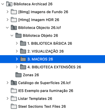

Você que já abriu em algum momento a Biblioteca do Archicad deve ter enxergado uma pasta com o nome "MACROS" e se perguntou, afinal, o que é isso?

No contexto do Archicad, o GDL (Geometric Description Language) é uma linguagem de programação usada para criar objetos paramétricos e personalizados dentro do software. Uma macro no GDL do Archicad é um conjunto de comandos ou instruções pré-definidos que podem ser usados para automatizar tarefas específicas ou criar objetos personalizados de maneira mais eficiente.
Como as macros em GDL podem ser usadas e como posso criá-las?
As macros em GDL podem ser usadas para realizar uma variedade de tarefas, como a criação de elementos de construção personalizados, a automatização de cálculos e a aplicação de atributos específicos a objetos. Elas podem economizar muito tempo e esforço, especialmente quando você precisa realizar ações repetitivas em seus projetos de modelagem.
As macros no GDL do Archicad podem ser criadas manualmente ou importadas de bibliotecas existentes. Elas são úteis para personalizar o software de acordo com as necessidades específicas de um projeto ou para criar objetos que não estão disponíveis nas Biblioteca Padrão do Archicad.
