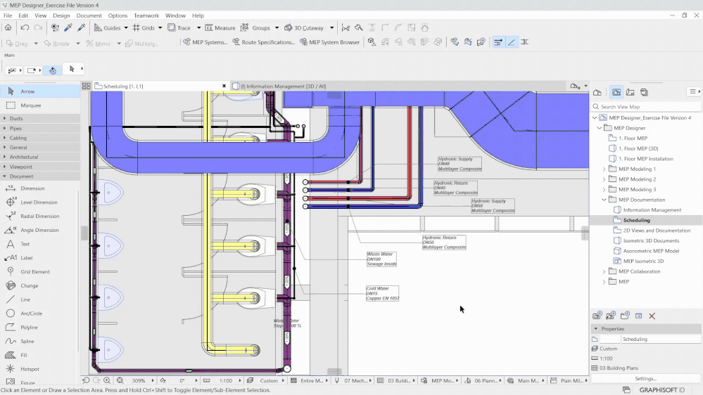

No MEP Designer, as listas interativas geralmente são criadas como Listas de Elementos, que listam elementos individuais e suas propriedades. Essas listas permanecem vinculadas ao modelo 3D.

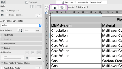

+ Selecione os itens da lista na Planta Baixa ou em 3D clicando no ícone Selecionar na Planta Baixa/Selecionar em 3D no canto superior esquerdo
Crie sua primeira lista de elementos

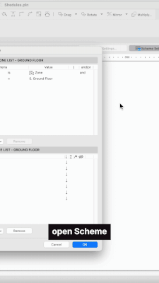

  • Acesse Documento > Listas > Definições do Esquema
  • Clique em Definições do Esquema na janela da lista aberta.
  • Clique em Novo.
  • Escolha Lista de Elementos.
  • Dê a ela um nome e ID simples.

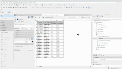

Ajustar o tamanho das células
  • Clique no ícone de tamanho da célula na parte superior da lista para abrir a caixa de diálogo.
  • Use o botão Redimensionar para ajustar automaticamente as linhas e colunas ao conteúdo, ou insira valores personalizados de largura e altura.
  • Arraste manualmente os limites das células na parte superior e no lado esquerdo da lista para definir as alturas das linhas.
  • Clique duas vezes na borda de uma linha ou coluna para ajustar automaticamente ao conteúdo.
  • Oculte linhas ou colunas usando o ícone de olho, ou definindo a altura da linha ou a largura da coluna como 0.
Para ajustar o zoom, use o menu pop-up na barra de rolagem inferior ou clique em "Ajustar à Largura" para ajustar a lista à janela atual.

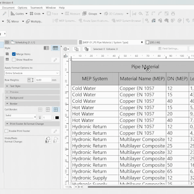

  • Clique nos botões de estilo na parte superior para exibir os campos em colunas padrão ou em linhas no formato de formulário.
  • Agrupe itens idênticos selecionando a opção "Unificar itens iguais". Para cada campo em uma lista unificada, você pode definir qual valor será exibido.
    • Para o campo unificado, abra "Definições do Campo".
    • Escolha "Valor uniforme" para exibir um valor único quando o campo unificado contém valores iguais. Por exemplo, 5 conexões de tubo idênticas se tornam uma linha.
    • Escolha "Soma dos valores" para somar os valores do campo unificado. Por exemplo, o comprimento total de tubos semelhantes.
    • Escolha "Lista de valores" para listar cada valor separadamente. Por exemplo, diferentes comprimentos listados juntos.
  • Em "Aplicar Opções de Formato", no lado direito, altere o tamanho do texto, deixe os cabeçalhos em negrito ou quebre textos longos para que permaneçam dentro da célula. Adicione cores de fundo ou bordas de célula para destacar totais ou cabeçalhos importantes.
    • Você pode personalizar texto, bordas e cor de fundo para cada categoria de célula, como células de “totais” e células de “cabeçalho”.
    • No menu pop-up "Opções de Formato", escolha uma categoria de célula para formatar.
  • Ocultar zeros e traços para remover ruído visual desnecessário de células vazias abrindo as "Definições do Campo"

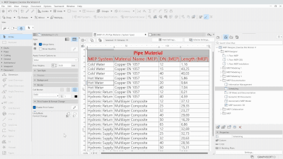

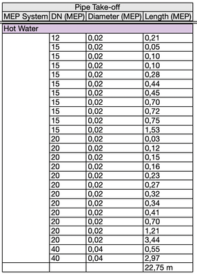

Levantamento de tubos
  • Critérios: Tipo de Elemento é Segmento Rígido de Tubo
  • Campos: Sistema MEP, DN, Diâmetro, Comprimento
  • Total: Σ em Comprimento.

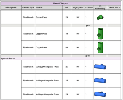

Contagem de equipamentos
  • Critérios: Tipo de Elemento é Equipamento
  • Campos: Sistema MEP, ID do Elemento, Axonometria 3D, Quantidade
  • Total: Σ em Quantidade

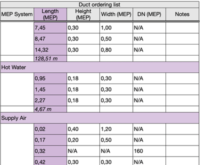

Lista de pedido de dutos
  • Critérios: Tipo de Elemento é Segmento Rígido de Duto
  • Campos: Sistema MEP, Comprimento, Largura, Altura, DN, Campo personalizado
  • Total: Bandeira em Sistema MEP, Soma em Comprimento
