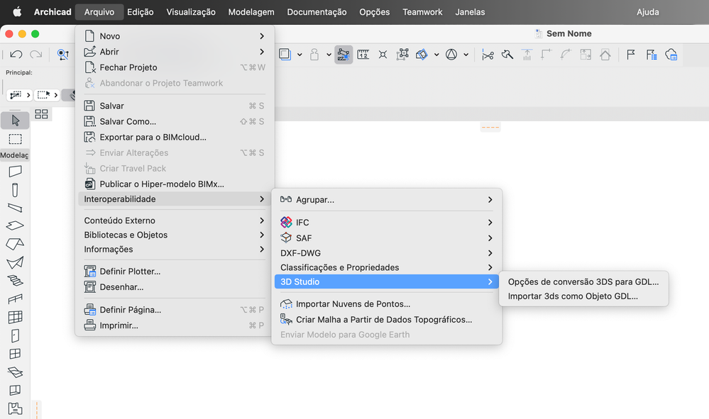

O novo conjunto de comandos aparecerá no submenu Arquivo > Interoperabilidade > 3D Studio.

1Selecionar o arquivo 3ds com o comando Importar 3ds como Objeto GDL... a partir do menu Arquivo > Interoperabilidade > 3D Studio;
