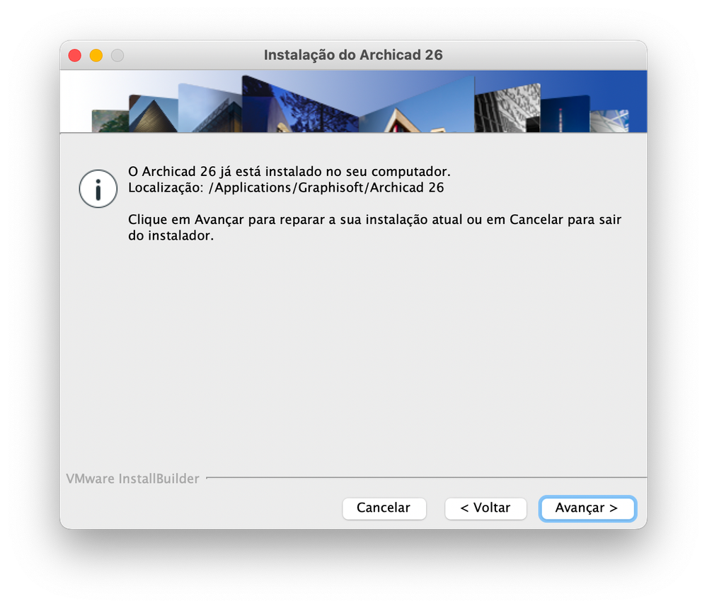

1. Clique em Avançar;
Captura de Tela 2022-10-24 às 19.50.54.pngCaptura de Tela 2022-10-24 às 19.50.54.png

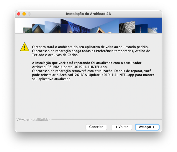

2. Clique em Avançar
Captura de Tela 2022-10-24 às 19.51.05.pngCaptura de Tela 2022-10-24 às 19.51.05.png

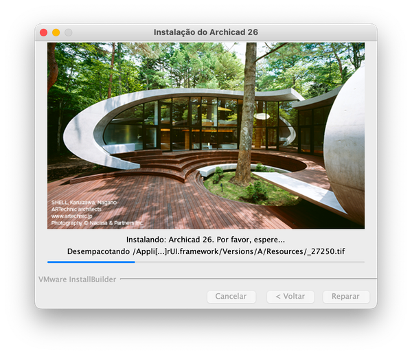

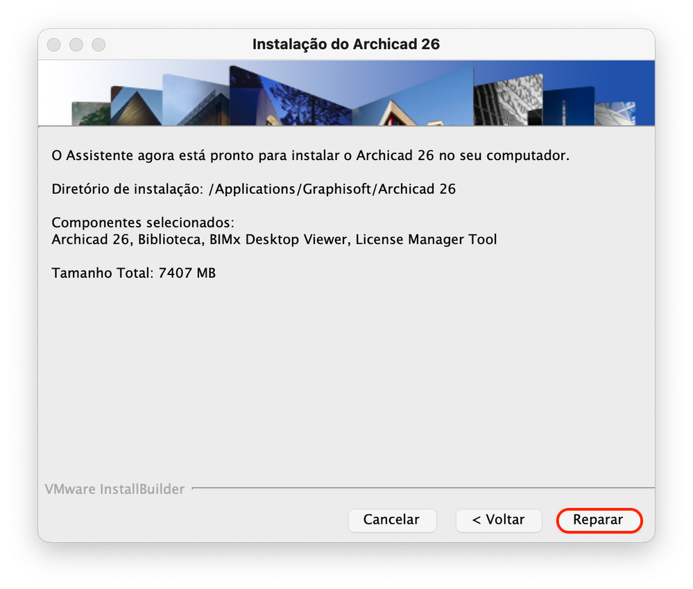

3. Clique em Reparar.
       Captura de Tela 2022-11-24 às 20.50.41.pngCaptura de Tela 2022-11-24 às 20.50.41.png
Captura de Tela 2022-10-24 às 19.51.30.pngCaptura de Tela 2022-10-24 às 19.51.30.png
