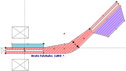

Auf der ersten Seite werden die Angaben zum Fahrspurverlauf gemacht. Die Parameter sind auch alle im Grundriss mit Fangpunkten einstellbar.
Die Fahrspur gliedert sich in 5 bzw. 7 Abschnitte, die einzeln an- und abgeschaltet werden können
(1): Anfahrt – Verbreiterung – Stabilisierung (gerade) – Kurve – Stabilisierung (gerade) – Verjüngung - Ausfahrt
In einigen kommunalen Verordnungen ist der Übergangsbereich von gerader Strecke in eine Kurve durch ein längeres gerades Stück festgelegt, das bereits die Fahrbahnbreite wie in der Kurve erforderlich aufweist. Der Abschnitt der Verbreiterung bzw. Verjüngung ist dann nicht näher definiert
Nach der DIN ist dieser Abschnitt nicht nötig, jedoch ist der Übergangsbereich mit einer Mindestlänge festgelegt. Sie können bei (4) die entsprechenden Abschnitte abschalten, wenn sie nicht gefordert sind und dies auch bei den Erzeugungsregeln  so einstellen (2), wenn das für ihren Planungsbereich zutrifft.
Erzeugungsregel
Bestimmt, welche Mindestgrößen das Objekt einhält. Bei der Einstellung „DIN 14090“ werden die Grenzwerte mindestens eingehalten, größere Werte sind zulässig. Mit dem Zusatz „exakt“ sind auch keine größeren Werte als die Mindestwerte möglich. Der Zusatz „Stadtverordnungen“ wechselt die Anforderung einer Mindest¬länge für die Verjüngung/Verbreiterung und dem geraden Stück vor der Kurve. Auch eine freie Einstellung ohne maßliche Beschränkungen ist möglich. (2)

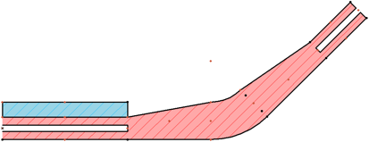

Einzug
eginnt oder endet die Fahrspur ohne gerade An- bzw. Ausfahrt, kann der Verjüngungsbereich aus darstellerischen Gründen (z.B. an der Grundstücksgrenze) auch mit reduzierter Schraffurfläche dargestellt werden.
Zusatzoptionen der An- und Ausfahrt (3):
  • Seitl. Einschränkung:Ist die Fahrbahn durch seitliche Beschränkungen (z.B. Wände) begrenzt, ist die minimale Fahrbahnbreite breiter.
  • Zweispurig:Auf geraden Strecken darf die Fahrbahn auch zweispurig ausgeführt werden
  • Endlinien:Der Anfang und das Ende der Fahrspur kann mit einer Linie abgeschlossen werden

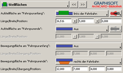

Auf der 2. Seite können jeweils für die Anfahrt und die Ausfahrt die Darstellung von Aufstellflächen für ein Drehleiterfahrzeug und  Bewegungsflächen gewählt werden. Die Mindestabmessungen nach DIN 14090 können nicht unterschritten werden, wenn nicht eine freie Eingabe gewählt ist.
Die Aufstellfläche für das Rettungsfahrzeug muss für die Anleiterung einen Mindestabstand (nach Anleiterhöhe) vom Gebäude einhalten. Im Grundriss kann als Schraffurfläche dargestellt werden, in welchem Bereich von der Aufstellfläche aus mit der Drehleiter gerettet werden kann. Diese Zone wird aber in jedem Fall beim Editieren der Fangpunkte im Grundriss eingeblendet.
Auf der zweiten Seite können Sie noch einstellen in welche Richtung von der Aufstellfläche aus angeleitert werden soll.
Die Sonderflächen können sich überlappen. Eine Kollision wird nicht überprüft. Ggf. ist das Objekt mehrfach mit unterschiedlichen Einstellungen zu platzieren.
