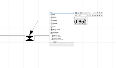

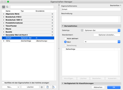

Mit dieser Berechnung können Sie einen Wert für die Höhe eines Bauteils in mm, cm oder m angeben.Dabei wird der Wert um ein Vielfaches von 5 mm gerundet und mit einer Hochzahl 5 dargestellt.Sie können diese Eigenschaft in einem Text Etikett darstellen und so Bauteile im Grun...

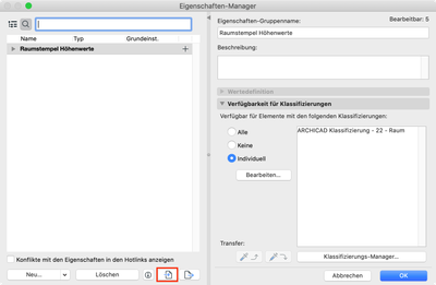

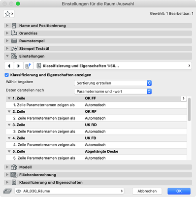

Diese Eigenschaften berechnen Höhenwerte im Raumstempel von Projekt Null: OK FF Oberkante Fertigfußboden OK RF Oberkante Rohfußboden UK RD Unterkante Rohdecke UK FD Unterkante Fertigdecke Die Werte werden mit dem entsprechenden Höhenkoten Symbol versehen, auf ein vielfaches ...

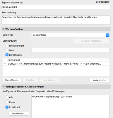

Diese Eigenschaft berechnet die Rohdeckenunterkante zum Projekt-Nullpunkt aus der Oberkante des Raumes und schreibt "±" oder "+" davor. Kopieren Sie diesen Text in die Eigenschaft:CONCAT ( IF ( ( {Property:Allgemeine Parameter/Höhenangabe zum Projekt-Nullpunkt} + {Property:A...

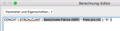

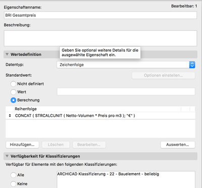

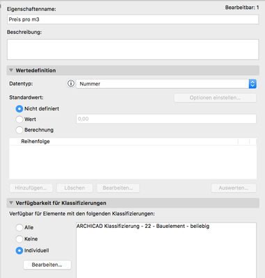

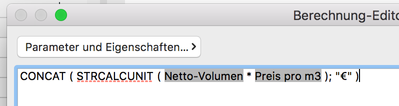

Mit den BRI-Morphs können Sie den Preis pro Kubikmeter berechnen. Sie benötigen eine Eigenschaft für den Preis und eine für die Berechnung. Kopieren Sie diesen Text in die Eigenschaft:CONCAT ( STRCALCUNIT ( {Property:Allgemeine Parameter/Netto-Volumen} * {Property:Räume/Prei...

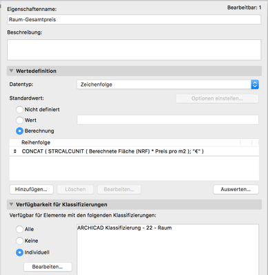

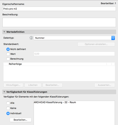

Um in einem Raum einen Preis (pro Quadratmeter) berechnen zu können, benötigen Sie zuerst eine Eigenschaft für den Preis. Danach berechnen Sie aus dem Preis und der berechneten Fläche des Raumes den Gesamtpreis. Kopieren Sie diesen Text in die Eigenschaft:CONCAT ( STRCALCUNI...
