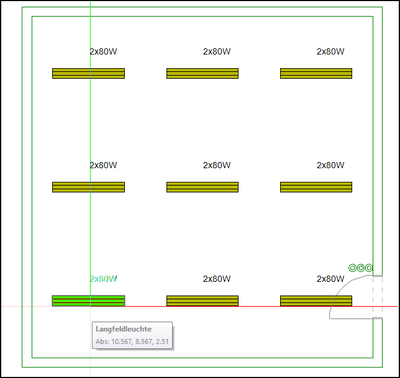

Während der Platzierung der Kennzeichnung können Sie
  • den Dialog mit [Enter] erneut aufrufen, um die genannten Funktionen nochmals zu nutzen,
  • die Funktion mit [Esc] beenden.

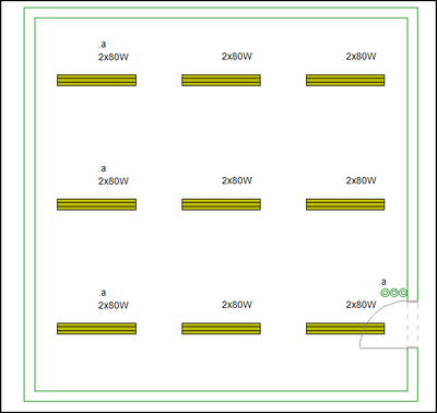

In unserem Beispiel soll nun die Gruppenkennzeichnung "a" hinzugefügt werden.
  • Tragen Sie den gewünschten Namen der Gruppe in das Eingabefeld ein.
  • Stellen Sie die Funktion gegebenenfalls auf 'Hinzufügen' um.
  • Bestätigen Sie Ihre Eingaben mit 'OK'. Es schließt sich der Dialog 'Gruppenkennzeichnung'.
  • Bewegen Sie den Cursor auf ein Objekt, das mit der Gruppenkennzeichnung versehen werden soll. Das Objekt wird durch den Objektfang hervorgehoben.
  • Bestätigen Sie mit einem Linksklick. Die Kennzeichnung wird dem Symboltext hinzugefügt.

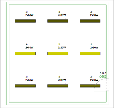

Nachdem Sie die gewünschte Gruppenbezeichnung allen relevanten Objekten hinzugefügt haben, ergibt sich eine Darstellung analog zu der folgenden Abbildung:
Wiederholen Sie die beschriebenen Schritte auch für die anderen Gruppenkennzeichnungen, bis alle Objekte über eine Kennzeichnung verfügen.

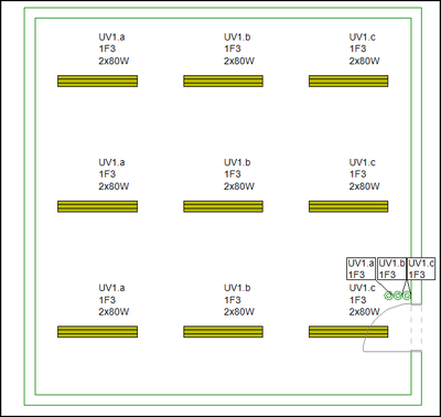

Nach der Zuweisung des Stromkreises erhalten Sie als Endergebnis eine Darstellung, in der die Informationen auf einen Blick ersichtlich sind:
