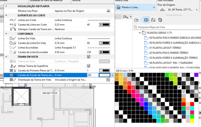

Gabi estou com o mesmo problema, vi a resposta da Rita mas infelizmente não está relacionado às opções de vista. É a ordem das cores que está bagunçada quando vamos selecionar em quase qualquer lugar. Segue um print do meu também, caso tenha conseguido solucionar me ajude também por favor.

Olá, @CandidoVinicius
Obrigada por compartilhar sua dúvida na Graphisoft Community!
Você pode verificar se a escala de exibição da tela está configurada em 100% nas configurações do sistema? Se não estiver, tente ajustar para esse valor e veja se o problema continua.
Espero ter ajudado.
Rita Gurjão
Community Expert
Perfeito Rita, era isso mesmo! Resolveu meu problema. Muito obrigado!
