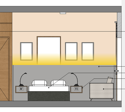

Olá, pessoal. Existe alguma forma de fazer com que a imagem personalizada utilizada no objeto quadro seja mostrada nos pontos de vista (cortes, elevações internas)?

Infelizmente, não é possível visualizar a imagem inserida no objeto quadro em Elevações. Essa pode ser uma ótima sugestão para nossa Lista de Desejos. Como alternativa, você pode inserir a imagem diretamente na elevação ou criar uma parede bem fina no plano da imagem e atribuir a ela uma superfície com a textura desejada. Ao criar a superfície, é importante ajustar a unidade de textura para corresponder à largura e altura da parede e, ao aplicá-la, utilizar o comando Documentação > Imagem Final 3D > Alinhar textura 3D para posicioná-la corretamente.
